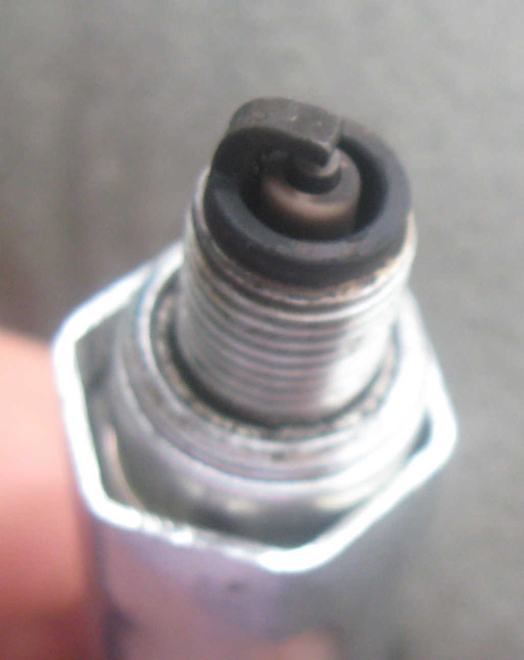

Подскажите по свече. На больших отборах после 5500 на подножке слышны хлопки в районе карба. На скорости после 70 подергивание с притормаживанием, но скорость медленно набирает до 85 и все.Цвет свечи чуть светлее бывает после долго поездки. Она вобще должна быть коричневой? Двиг 157, пробег 1200.

Электрод должен быть коричневого кирпичного цвета

Получается перелив у меня, от этого и хлопки на оборотах?

Если черная, то перелив, но надо на всех режимах смотреть

не перелив,но богатая смесь

Я так понимаю, что опусканием иглы я обедню смесь. Но повлияет ли это на высоких оборотах, или там уже размер жиклера важен?

Совершенно нормальный цвет свечи.

Вобщем походу нашел причину. Полез смотреть карбюратор и обнаружил что резиновый патрубок от воздухана наполовину слез с карбюратора. Немного грязи наплевало на входе. Почистил карбюратор посмотрел иглу. Кстати она с завода стоит на самой последней риске к низу, т.е. ббогатая смесь. Трогать не стал. Завел, ску работает устойчиво. Теперь на подножке свободно раскручивает 7500, а до этого 6500 еле-еле., и ни каких хлопков больше нет. Значит сильно беднил на больших оборотах. Проехать не пробывал погода плохая, но думаю причина 100% была в этом. Теперь вопрос: сколько я проехал так незнаю, критична ли пыль для этого двигателя, будет ли в картере песок? Кстати замер компрессии показал на холодную 11,5 на горячий 10,5 - это нормально? Может масло слить и профильтровать

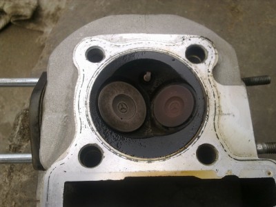

ООООО. А скажите и мне, пожалуйста, о состоянии моей свечи и клапанов и вообще в целом, что вы думаете. Сегодня менял ЦПГ и так на всякий случай сфоткал голову. голова прошла 12000км. Свеча правда новая всего пару тыщь прошла. А то, что там масло так это я случайно сам заляпал, до меня все было сухо. Голову в таком же состоянии поставил на место.
