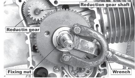

я недавно делал 150ку с похожей проблемой, открутилась гайка на обгонной муфте.
а вообще надо проверять все резьбы, да и подшипники на коленвалу...
оно?
подшипники коленвала месяц назад новые поставили
 Заголовок сообщения: Re: Что стучит?
СообщениеДобавлено: 05 Aug 2011, 11:10
фото не того двигателя, на твоём(157)двигалеле нету бендекса,а стоит на коленвалу обгонная муфта,которая закручена гайкой. видимо после замены подшипников гайку плохо закрутили или не посадили на фиксатор резьбы,вот она и открутилась...

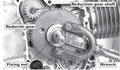

нет, или отчасти
Безымянный.JPG [ 27.71 KiB | Просмотров: 3577 ]
