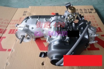

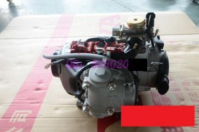

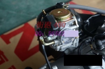

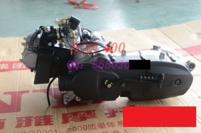

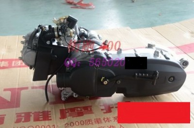

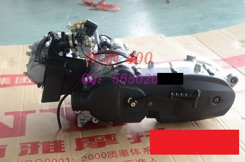

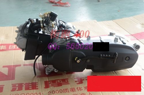

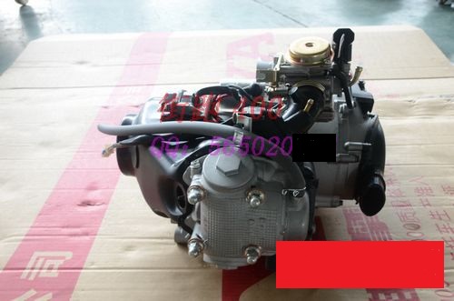

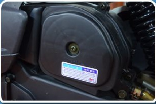

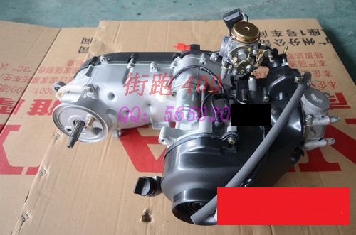

Купил скутер с рук без документов, не могу определить какой это двигатель. Китайцы его называют jog100
6.jpg [ 48.79 KiB | Просмотров: 4124 ]
5.jpg [ 53.87 KiB | Просмотров: 4124 ]
4.jpg [ 37.26 KiB | Просмотров: 4124 ]
3.jpg [ 43.4 KiB | Просмотров: 4124 ]
1.jpg [ 44.13 KiB | Просмотров: 4124 ]

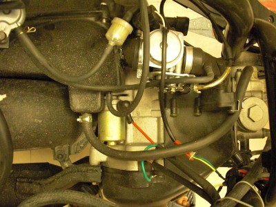

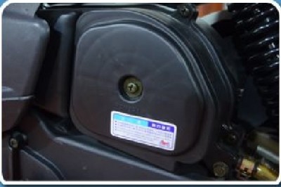

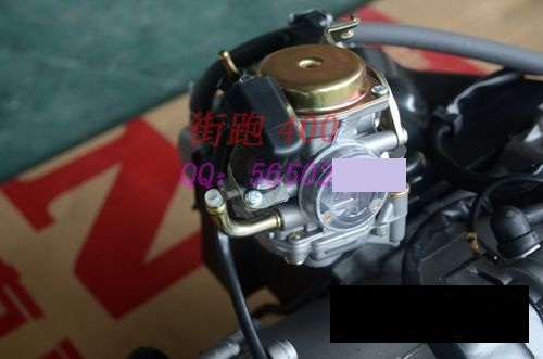

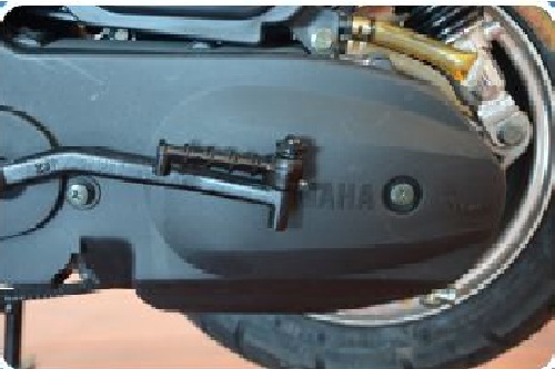

Еще фотки.
2.jpg [ 43.7 KiB | Просмотров: 4115 ]
7.jpg [ 50.35 KiB | Просмотров: 4115 ]

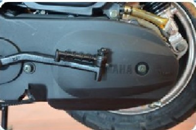

Судя по фото, это 4Т двигатель с водяным охлаждением. Судя по надписи на крышке это Ямаха. По размерам это полтос. По интернету пробивается по этим параметрам двигатель А312Е, который стоит на Ямахе Джог с 2007 года http://www.scooters-japan.ru/scooters/y ... g_4t_b.htm

Странно, но полтинник написано едет всего 60км,ч а у меня валит 85 спокойно даже не напрягаясь
 Заголовок сообщения: Re: Помогите определить марку и модель двигателя
СообщениеДобавлено: 09 Aug 2011, 14:24
Зарегистрирован: 09 Aug 2011, 11:03
Сообщений: 17
Есть предположения, что эта сотка, так как набирает до 85 спокойно, но на этом предел

охлаждение на нем, точно воздушное, есть крыльчатка для забора воздуха, я смотрел, водянки нет.

На фотках не вижу скутера! вижу только новый двигатель лежаший на коробке скорей всего от него самого!

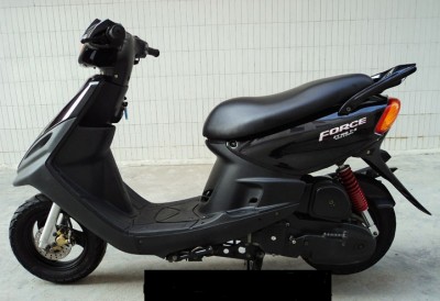

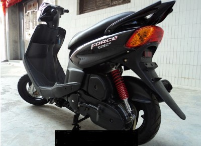

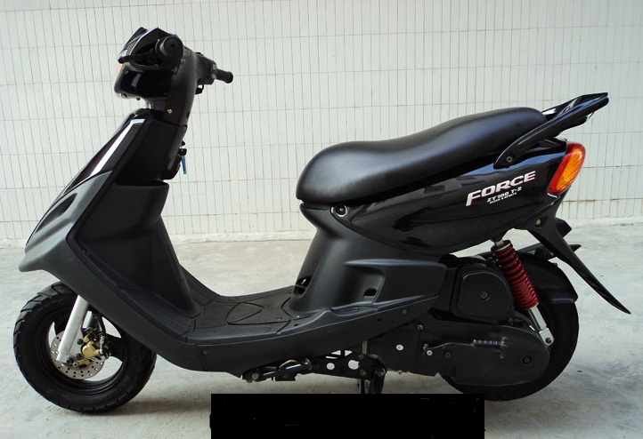

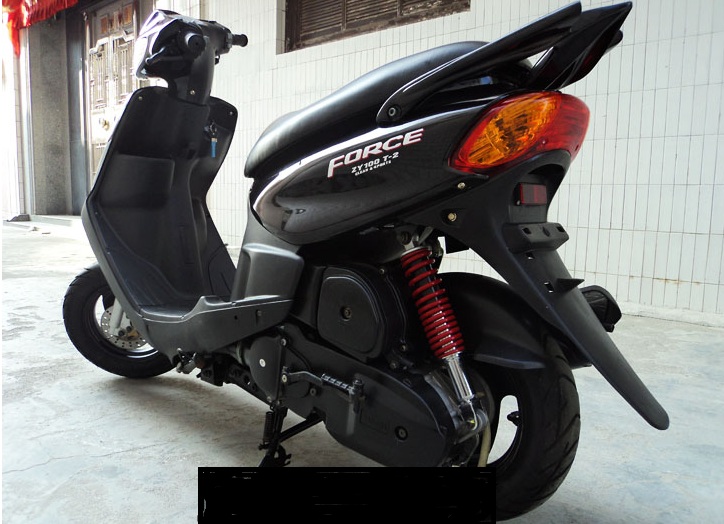

Вот фото этого скутера, но на нем не видно двигателя, и я нашел такой двигатель в снятом виде и выложил его, для определения его марки.
8.jpg [ 124.37 KiB | Просмотров: 4087 ]
Комментарий к файлу: фото скутера,
7.jpg [ 108.96 KiB | Просмотров: 4087 ]

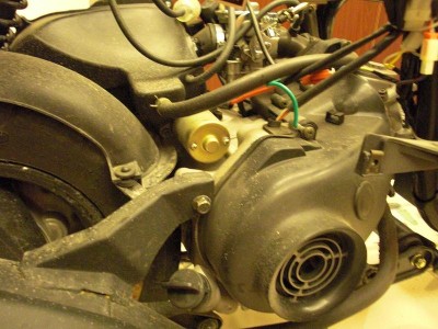

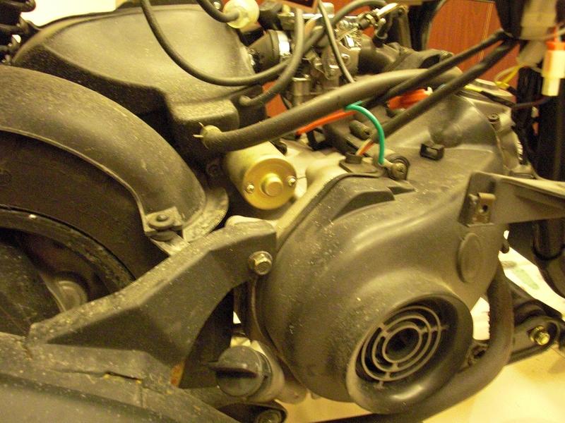

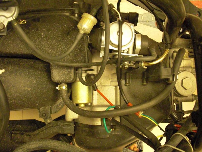

вот двигатель, на самом скутере, но его плохо видно и определить будет трудно.
10.JPG [ 81.25 KiB | Просмотров: 4085 ]
9.JPG [ 88.17 KiB | Просмотров: 4085 ]
СообщениеДобавлено: 09 Aug 2011, 15:30
Сообщений: 3446
Откуда: Москва,САО
Стаж: 5лет
Да, с водянкой я погорячился. Действительно кожух с вентилятором. Судя по надписи на скутере, это действительно 100сс. А что на самом двигателе маркировки нет?
СообщениеДобавлено: 09 Aug 2011, 15:39
Сообщений: 17
На нем нет маркировки, но китайцы говорят, что эта оригинальный двигатель Yamaha.
Это вряд-ли . у Ямахи нет 4Т двигателей с воздушным охлаждением меньше 125сс. Маленькие 4Т двигатели идут с водянкой. А 100сс двигатель ставят на BWS и он 2-х тактный.

возможно, что и 2х тактный двигатель, я этого не знаю вот и пытаюсь выяснить, просто хотел заказать запчасти на этот двигатель, а как называется, не смог выяснить у Китайцев.

Какой 2т, а окна на голове для регулировки клапанов зачем.

Объясни как выглядят эти окна для регулировки клапанов, что бы я знал, …. Но это уже лучше, выяснили что это 4х тактный двигатель, хотя я сам не смог определить, так как не разбираюсь в двигателях
