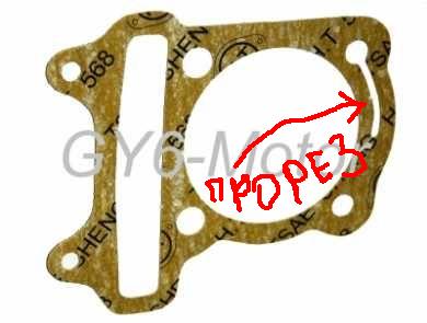

Ситуация такая: для 152 движка вырезал сейчас прокладку под цилиндр. Вырезал две с целью победить детонацию и уже установил. И сейчас вспомнил, что забыл прорези вырезать. :( на фото обозначил.
Для чего они? Можно ли ездить так? Блин ещё и машина в ремонте, а утром на работу. Может кто подскажет?

Это масляный канал.
Его надо было обязательно прорезать.

И ещё: прокладки вырезал из простого картона, дочкину книжку в расход пустил. Выдержат ли? вроде там особой нагрузки нету? Однако заводская просто превратилась в труху! Будто сгнила за 2 месяца, ошмётки в маслоситечке находил. На натяжитель цепи всегда с коробки из под чая вырезал и всегда держало,но под котёл сам сомневаюсь.

Эта пркладка вообще-то делается из паронита... из тонкого прокладочного картона тоже наверно можно, но толстую картонную я бы не советовал - она даст усадку, а подтяжка болтов головы тут не предусмотрена.
Если только картон и надо поднять цилиндр, то лучше 2 из самого тонкого и между ними жестяная или люминевая.

Это почему это не предусмотрена. Скидываем клапанную крышку и под ней четыре гайки, которые стягивают шпильками картер с цилиндром и головкой. равда придется подтянуть еще и два наружных болта-шпильки и для этого придется снимать кожух охлаждения цилиндра.
Но если прокладка не толстая, то особой усадки не дась. Но все-равно через пару сотен км стоит проверить это место на предмет течи масла.
