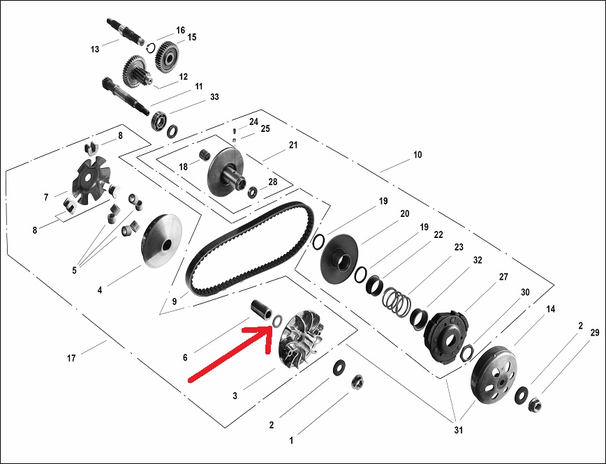

Двигатель 158-й (Vortex 150). Снял ведущий шкив-крыльчатку, а за ним не обнаружил шайбы. Можно ли эксплуатировать без неё и чем грозит такая эксплуатация? Где можно такую шайбу найти?
