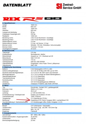

Вот таблица важных параметров моего представителя.
Unbenannt4545454.jpg [ 700.91 KiB | Просмотров: 3745 ]
