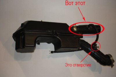

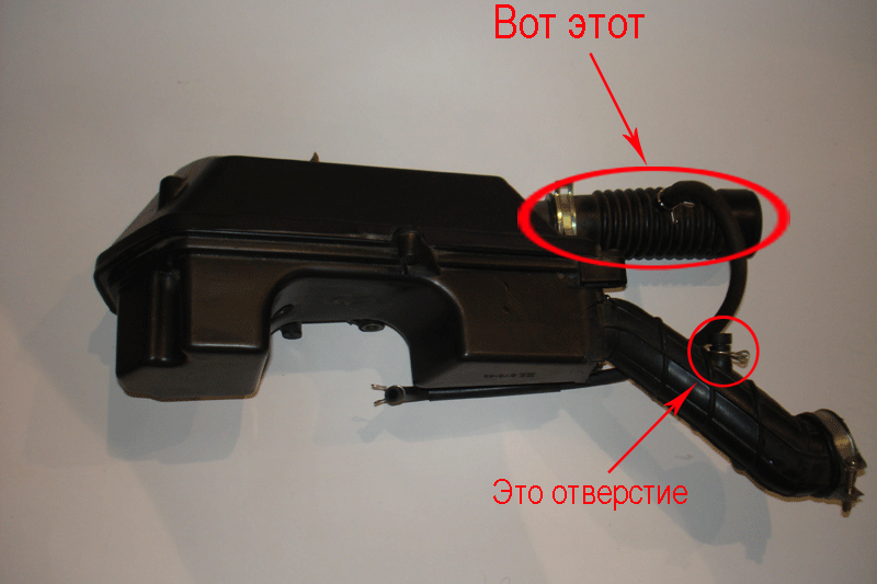

3) Пару дней назад появилась такая проблема: скут начал троить, я посмотрел свеча копченая обильно причем! прочистил свечу
попробовал проехать сново троит, я решил дать ему воздуха побольше и открыл вот это отверстие (Указано на картинке) скут поехал
и троение пропало но не разгонялся! я закрыл отверстие как было и снял вот этот (Указан на картинке) патрубок скут поехал
и перестал троить! в чем может быть дело?

Воздухан.jpg [ 344.2 KiB | Просмотров: 8741 ]
