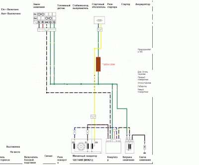

такой проводки будет достаточно?
и чтобы викинуть замок зажигания нужно замкнуть чёрный пунктир и зелёный?, а красный со стабтлизатора на замок не нужен?

и такой вопрос, для работы скута без акума, стартера, замка зажигания(ну и всяких там поворотников и т.д.) какие устройства нужны?
генератор, в частности исправные катушки питающие коммутатор, коммутатор, любой выключатель, катушка зажигания, свеча, провода.
 Заголовок сообщения: Re: вопросы по электрике 139 движка
СообщениеДобавлено: 06 Sep 2011, 22:12
stunterПроводки недостаточно, нужен нагрузочный резистор и сглаживающий конденсатор, думаю 5000 мкф хватит (у катушки ток приличный). Лень считать, поэтому с запасом.

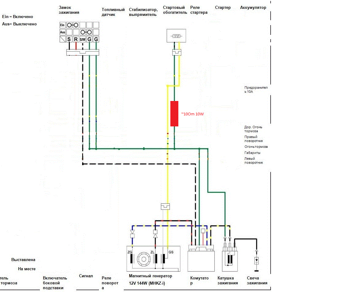

чтобы работал мотор, достаточно этого
Безымянный.gif [ 83.67 KiB | Просмотров: 6887 ]
С Хорсом согласен.
а в скуте роль нагрузочного резистора и сглаживающего конденсатора что выполняет?
AVK-73
в твоей схеме красное это что? в автозапчастях найти можно?
СообщениеДобавлено: 07 Sep 2011, 20:46
stunter
В его схеме "красное" это нагрузочный резистор. В скутере его роль выполняет либо он сам, либо лампы фар. Роль АКБ должен выполнять сглаживающий конденсатор.
