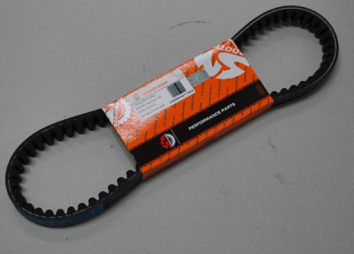

Ремень 815х20х30 ScooterM
3eb9f931-f990-4c73-89c6-e99dc1407f82.jpeg [ 171.73 KiB | Просмотров: 8314 ]
отходил всего 2000 км, начал шуршать уже через 1000 км. Порвало на скорости около 85км\ч. Покупал ремень в фирменном магазине Стелс аж за 900 рублей, так что вот так.... Поставил опять такой же, не было времени искать. Посмотрим сколько отходит. Родной Мицубоши 828-й прошёл больше 4000 км, до сих пор лежит под сиденьем, как аварийный вариант ещё в очень хорошем состоянии.
Кстати, на 815-ом ремне по спидометру однажды Вортекс разогнал до 107 км\ч ... но перед кончиной скорость резко стала падать, а обороты соответственно начали расти.

а я такой себе поставил осенью, но не ездил еще.... он реально дерьмовый? стоит заменить его?
 Заголовок сообщения: Re: какой ремень на Стелс Вортекс 150 QJ158QMJ?куплен 02.11.
СообщениеДобавлено: 08 Jan 2013, 15:37
Зарегистрирован: 24 Oct 2011, 20:11
Сообщений: 41
Скутер: Vortex 150, Yamaha xt600
Я всё таки предполагаю, что он рано умер из-за чрезмерных нагрузок при эксплуатации зимой.
