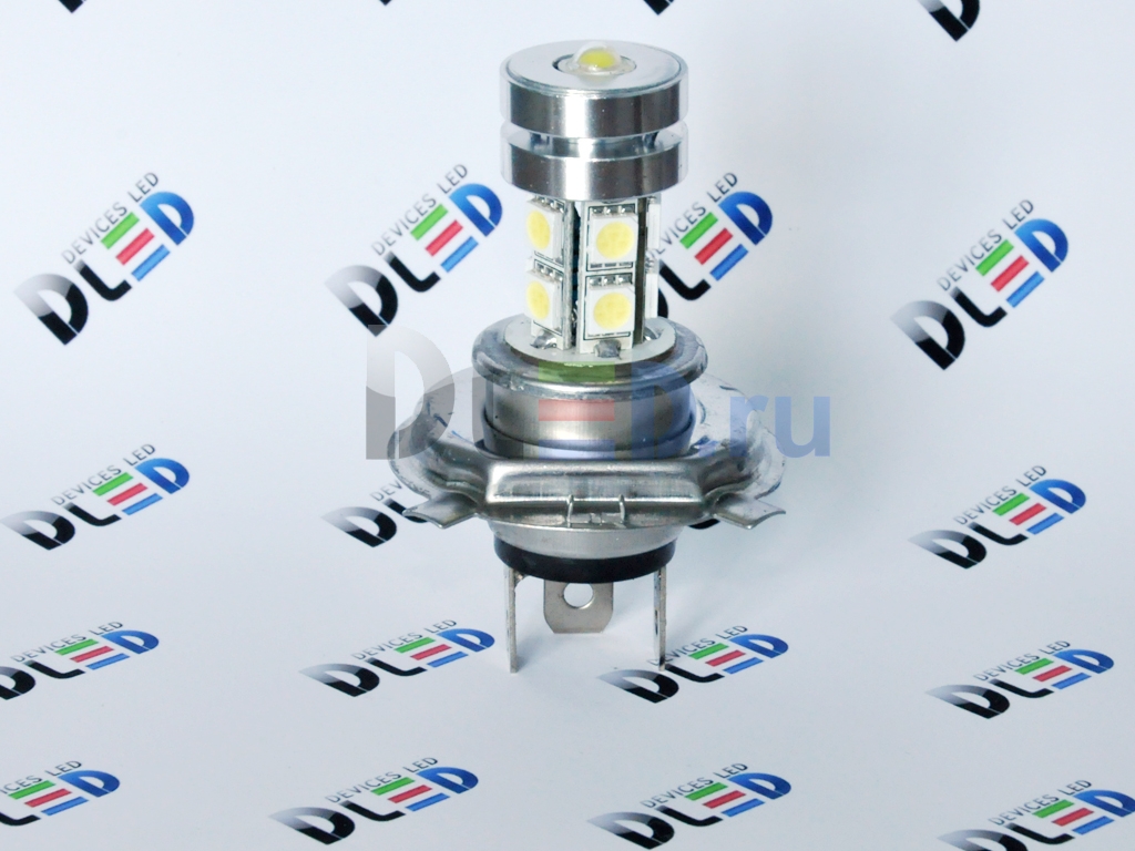

подскажите что лучше такая лампа http://www.dled.ru/products/svetodiodny ... 10_SMD5050
или ксенон. ночью ежу не часто (но бывает)
нужно чтоб было красиво и светило не плохо
если ксенон то какой способ переделки генератора проще?
у меня галоген 60/55w от переменки тянет на ура напряжение на холостых 13.5-13.9(может ксенон от переменки сделать)?Что посоветуете? Бюджет 4000руб.

7 ватт там явно нет. сужу чисто по размеру "радиатора". вернее по его отсутствию. Да там в торце виднеется один человеческий диодик где то на 1 ватт, остальное - обычная кукурузина. но даже реально жрущий 3-5вт, хороший диод с правильным отражателем, дающим пристойный пучек, освещает где то на 500-700 люмен. ксенонка в Н4 дает 3400 люмен, со скидкой на хреновый пучек. а галогенка 55ват - это 1700 люмен при нормальном пучке. Я уж не напоминаю про ближний-дальний, отсутствующий на этом диодике.
И коротко о главном, о цене=)
биксенонка Н4 с блоком - это 1500р.(в любом магазе)
фонарик с диодом на 700Лм в котором есть диод-радиатор-рефлектор-драйвер - это 1500р (в китае, месяц ждать)
есть конечно более хорошие варианты диодных сборок и драйвера к ним, но это уже явно дороже ксенона и с не ясным результатом.
