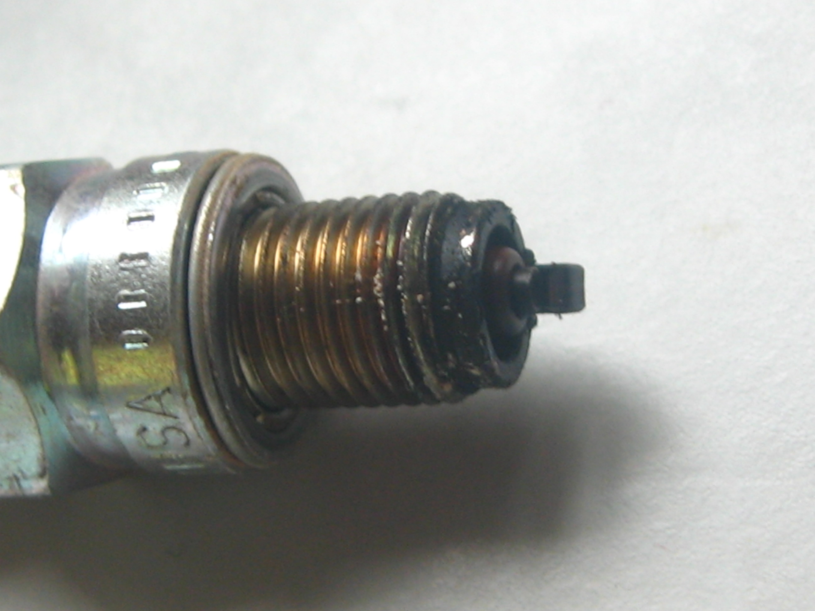

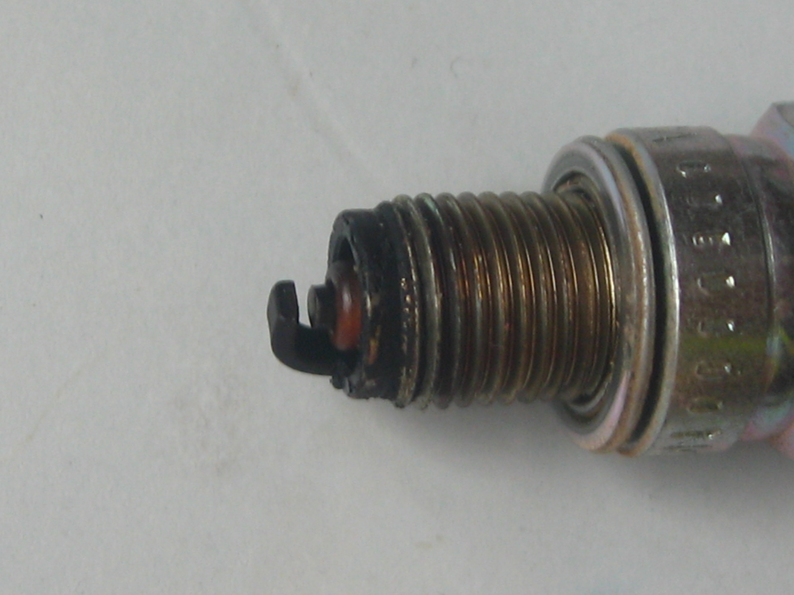

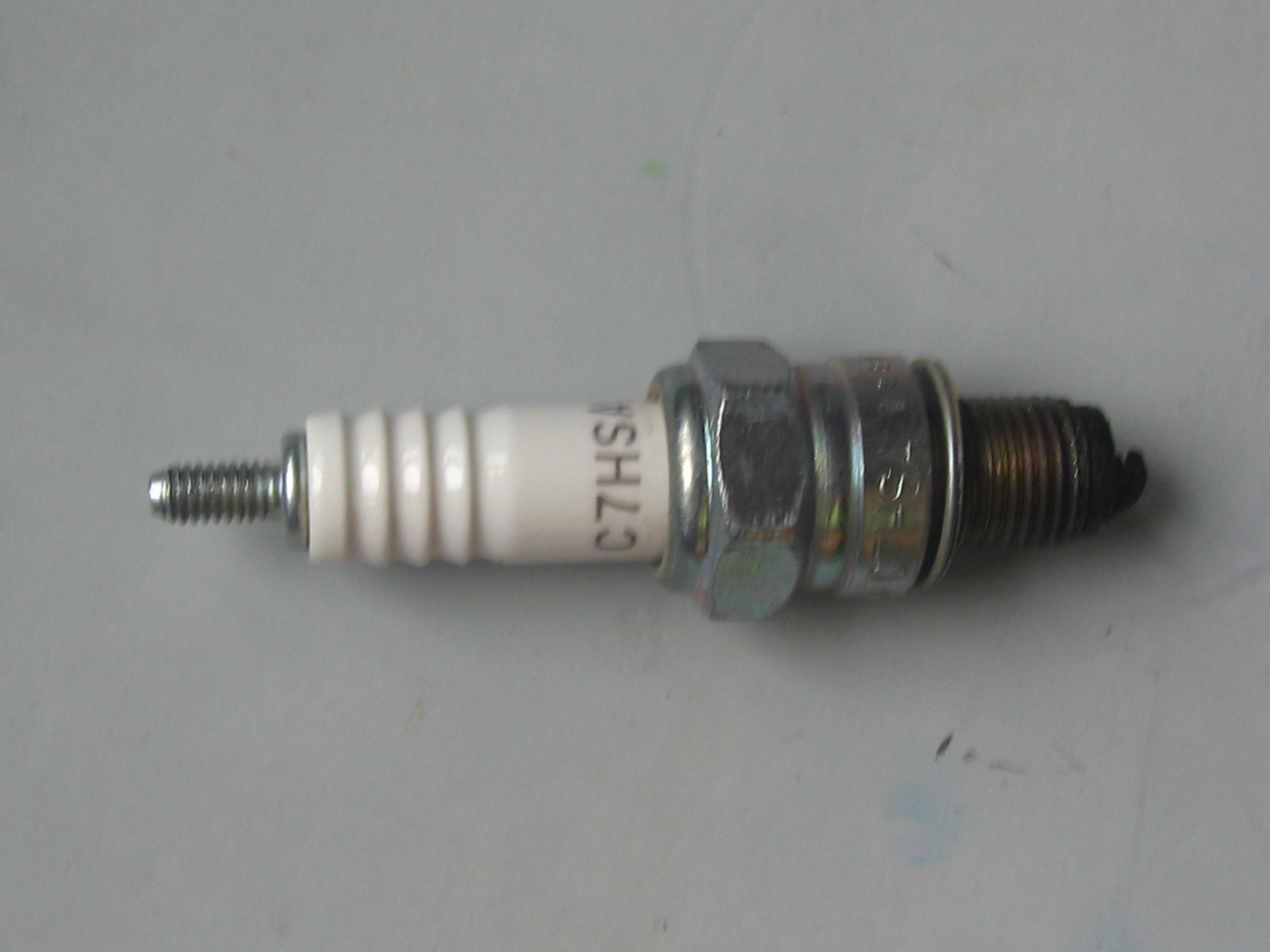

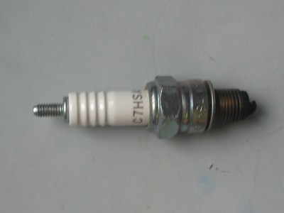

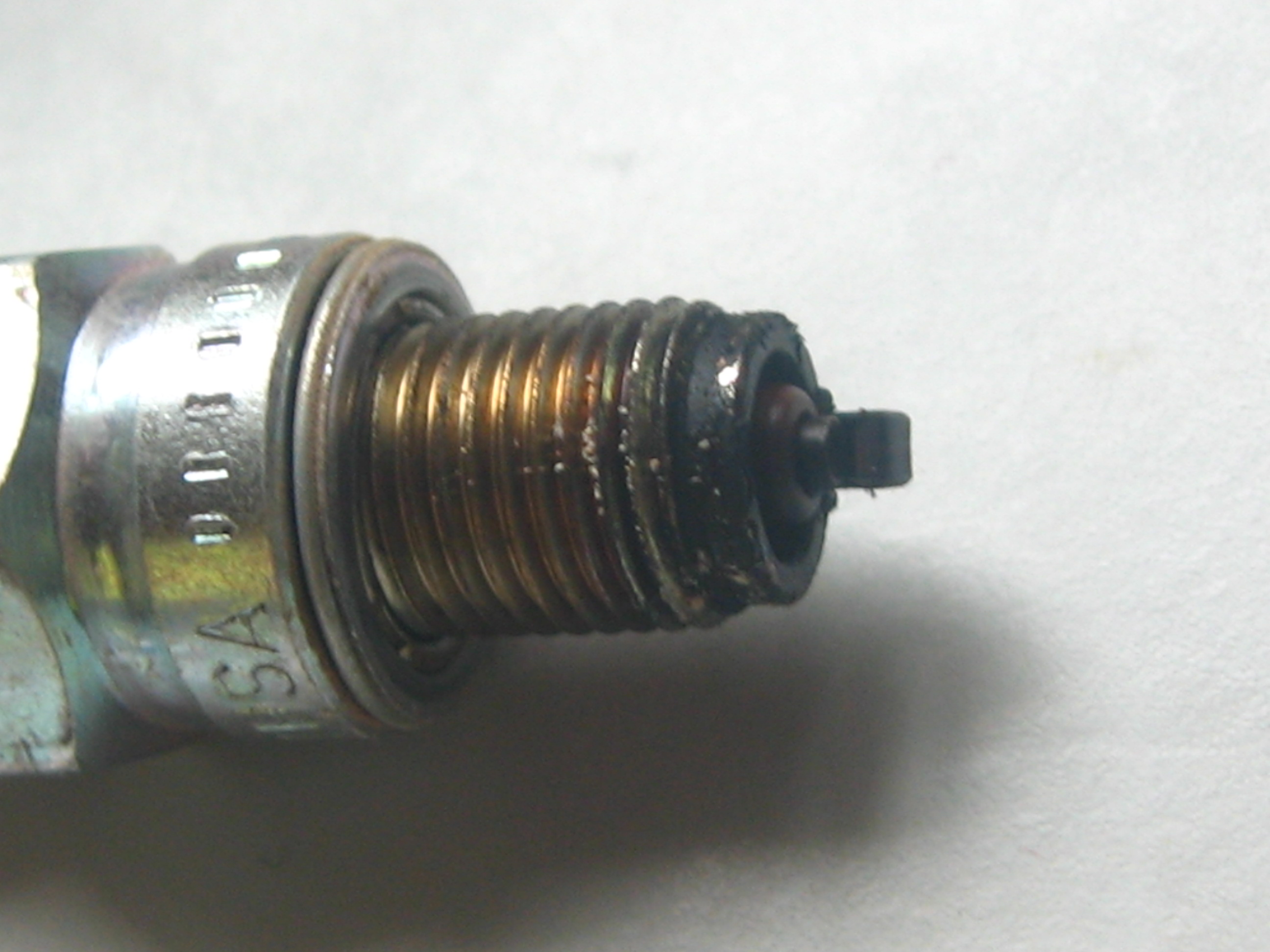

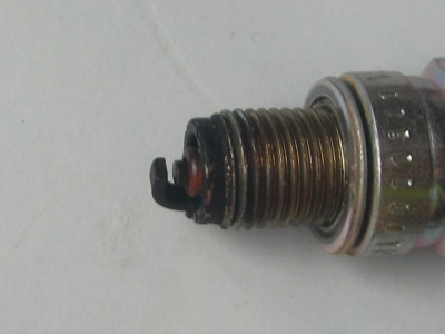

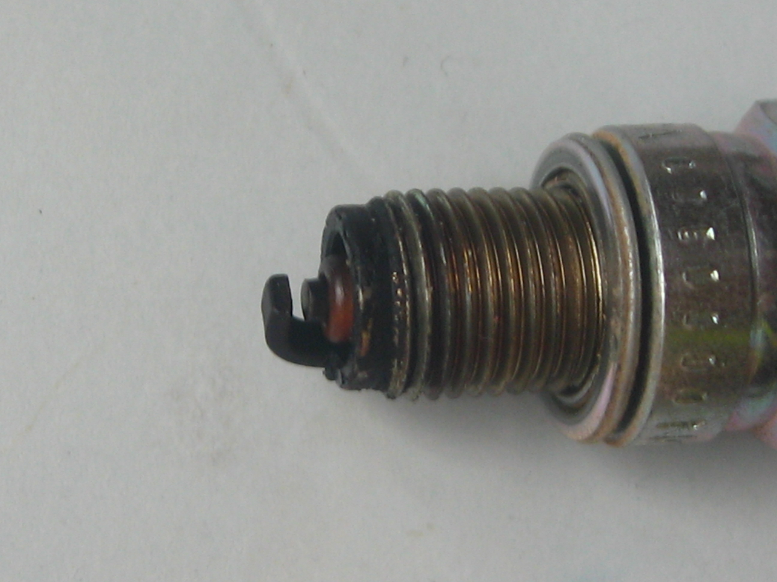

Спасибо, думал, что помог мне Ваш ответ...
Свечу вкрутил новую, но все равно не заводится. Хммм..
IMG_0076.JPG [ 644.11 KiB | Просмотров: 5313 ]
IMG_0073.JPG [ 609.13 KiB | Просмотров: 5313 ]
Комментарий к файлу: Вот какую выкрутил свечу. Рабочая ли она?

 Заголовок сообщения: Re: Какая свеча у 4т атлант runner?

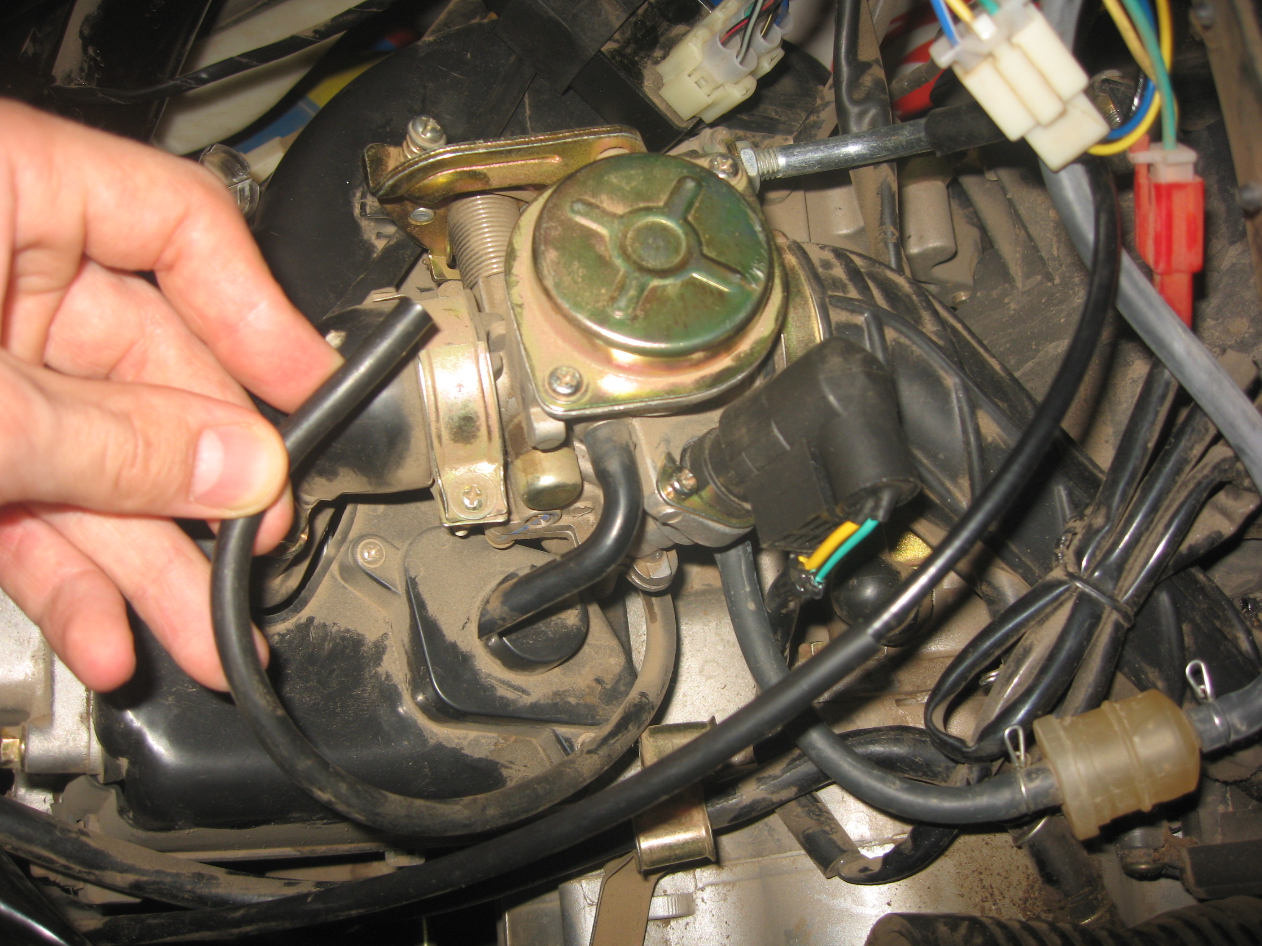

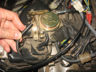

Полагаю стоит перейти к карбюратору и слить из него все что там есть. Т.к. нашел вот что:
"Существует такое понятие, как срок хранения бензина. Что означает: если скутер сразу же не завелся на старом бензине, то он уже не заведется довольно долгое время (некоторые мучаются неделями ;)))."
а вот и ссылка: http://scooter.auto.ru/764/765/766/articles/1954.html
СообщениеДобавлено: 17 Apr 2010, 19:00
Зарегистрирован: 16 Apr 2010, 22:41
Сообщений: 10
Скутер: атлант, runner
Вот собственно как оно выглядит.
IMG_0088.JPG [ 1.12 MiB | Просмотров: 5284 ]
