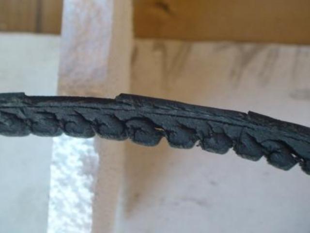

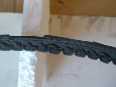

Вот что делает вариатор с ремнем.
Комментарий к файлу: другая сторона ремня

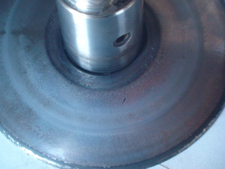

Что было сделано , внутреннюю щеку торкдрайвера занес к токарю , на станке было видно что виляет.
Токарь сказал что надо рихтовать по другому никак от рихтовали.
Комментарий к файлу: вот эту щеку рихтовали
DSC01195.jpg [ 70.33 KiB | Просмотров: 6720 ]
 Заголовок сообщения: Re: Нет тяги + плохо заводится + вариатор
СообщениеДобавлено: 22 Sep 2011, 02:06
Меньше надо ремни "через голову" одевать, чтобы не виляло.

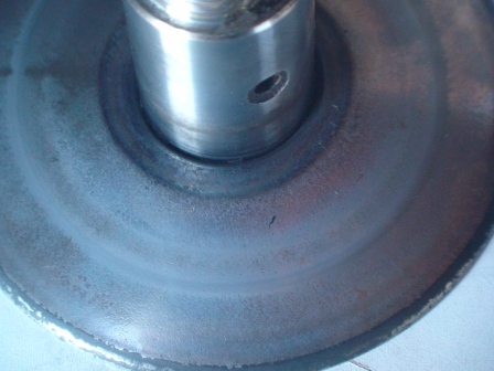

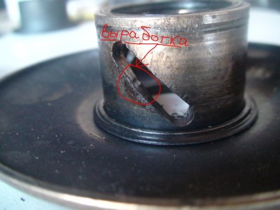

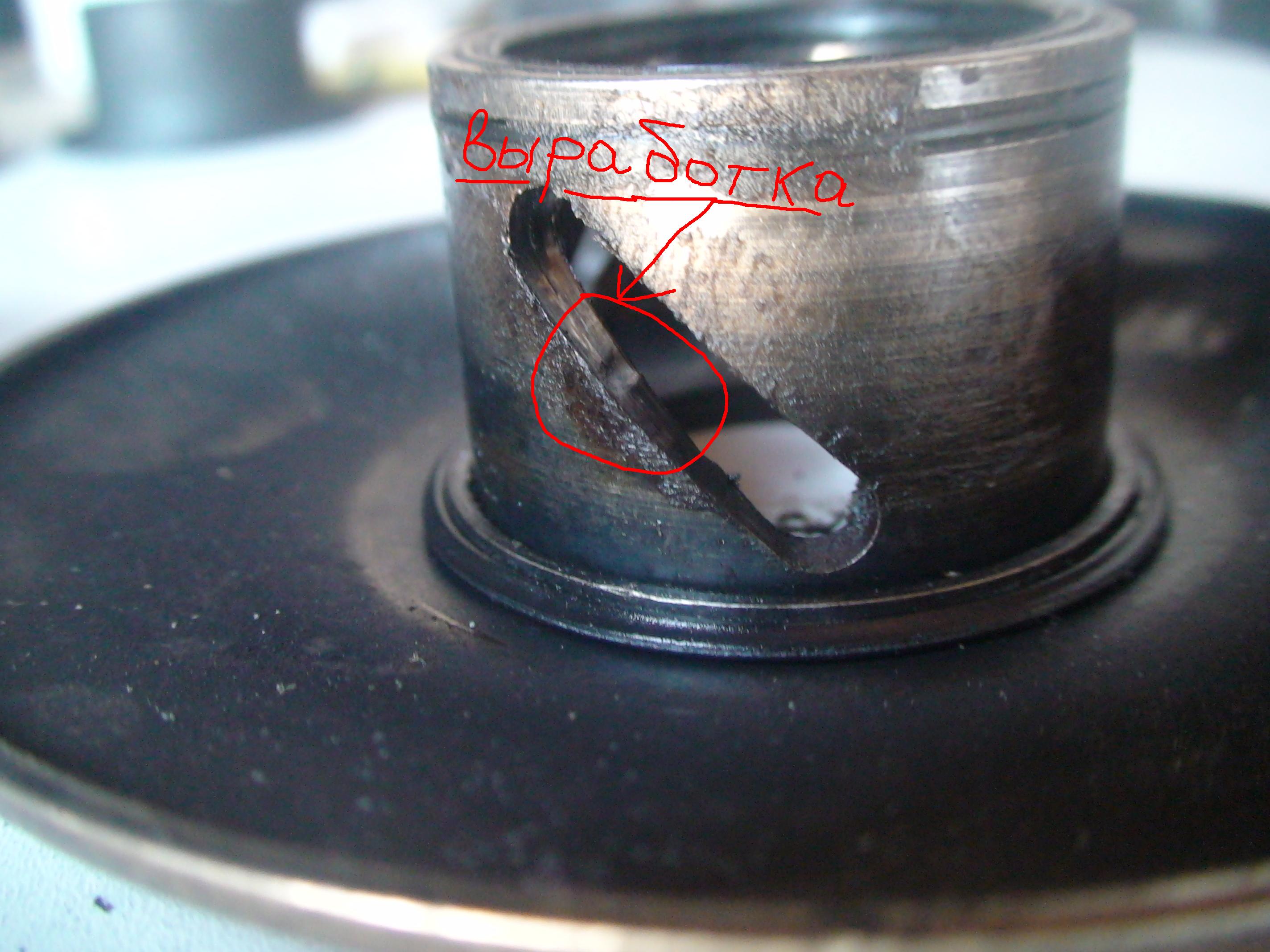

Хотелось бы спросить мнение экспертов, на рисунке ниже видно выработку направляющей , что с этим делать?
Или забить на все , и купить все новое сцепление+передний вариатор , что по советуете? заранее спс.
DSC01200.JPG [ 433.88 KiB | Просмотров: 6681 ]
СообщениеДобавлено: 27 Sep 2011, 13:05
Lagippc
Уже писали, менять.
