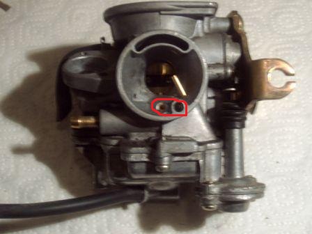

Бензин течёт из одной из этих дырок, скорей всего с правой, уже не помню.
Ну если ты его уже снял, то несложно проверить, как держит запорная игла: подуй во входной штуцер - продуваться должен легко. А теперь переверни карбюратор "вверх ногами". В этом положении продуваться не должен.
