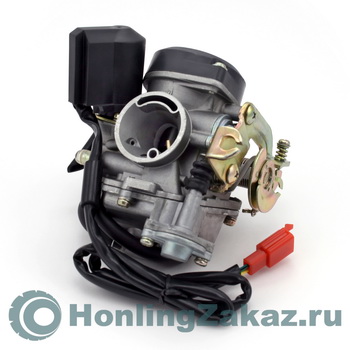

Вообщем беда такая, раньше стояла цпг на 60сс я поставил на 72сс, при это все отлично выставил клапана, по звездочке, и метке Т (0.05-0.1) и вот такая беда, холостые все работают отлично, НО , при езде если дать полный газ то проиходят выстрелы в карбюратор, обороты падают нагар на свечке черный матовый, снимается легко нагар такой всегда! что я вот поездил минут 15, то же самое что и он постоял, перечитал пол форума, там и не понял в чем причина, кто-то свечку заменил все заработало, кто-то ещё что-то.
Вообщем я грешу на карбюратор, он новый! я в нем ничего не крутил, игла стоит по середине, топливный болт (который со стороны вариатора под прямую отвертку) закручен на 1.5 оборота
Но стреляет заметно тогда, когда снимешь воздушный фильтр, дашь обороты, подставишь руку не перекрываю воздух и он стреляет такими порциями бензина

это может быть связано с тем что звезда перескачила 1 зуб?
что маловероятно, но может быть
Или это все в настройке карбюратора
Карбюратор СVK с пластмассовой верхней крышкой

P.s наверно дело все таки не в клапанах, зажигании, а в самом карбюраторе, после замены с 60сс на 72сс я делал следующее:
Заменил губку в фильтре, на более утолщенную (но воздух идет легко)
Купил полностью новый карбюратор на 50сс т.к на 72сс не нашел
