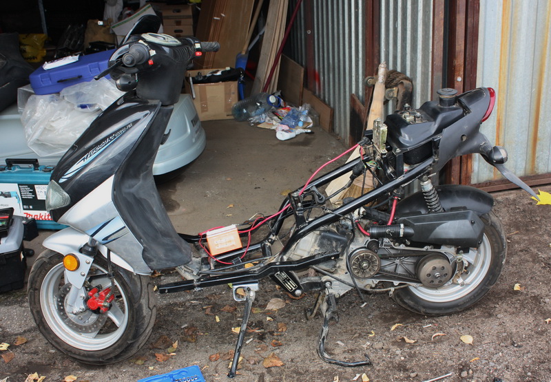

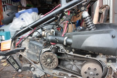

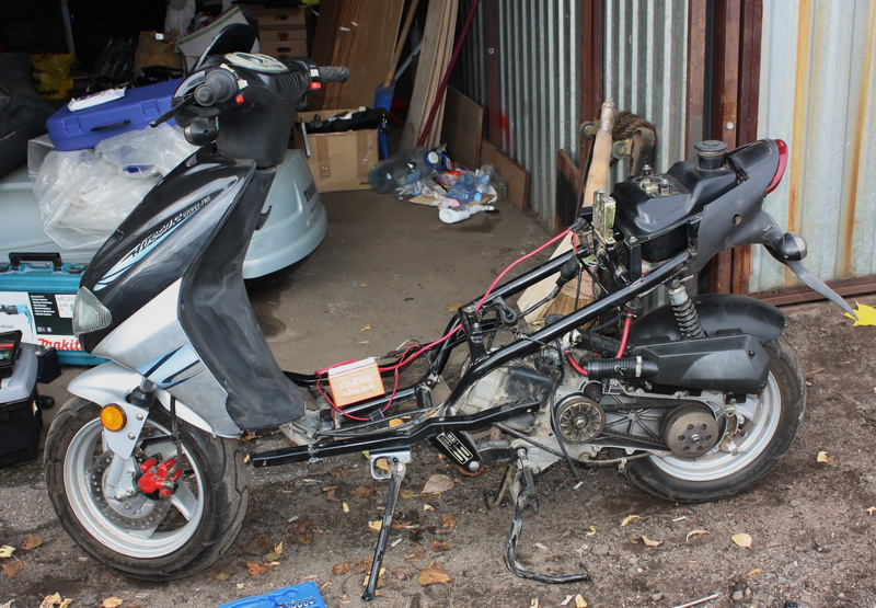

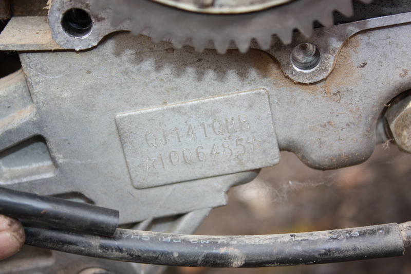

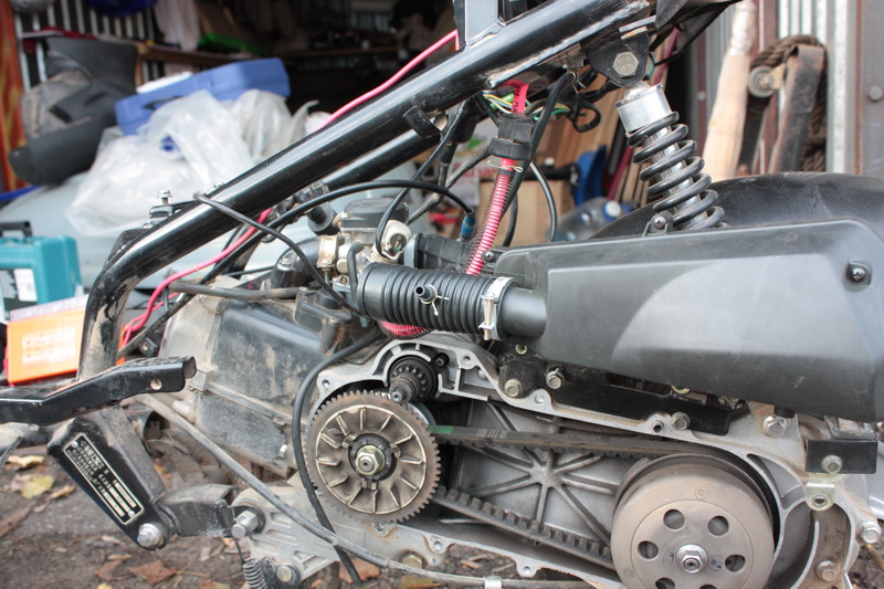

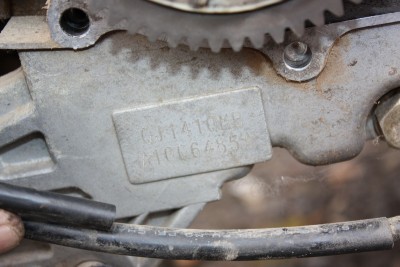

вот собственно фотки. что смешного. 4Т и 141
flymodel писал(а):
Уменя обычный QMB141 в 50 кубиков 4Т.
Насмешил.
Обычный сто сорок первый мотор:
http://www.china-scooter.ru/forum/viewt ... =35&t=5552
Никаких 4Т там и в помине не было.

Всё же этот мотор называется QMB139, возможно у тебя цпг увеличена, поэтому 141 написали.

Сегодня нашел время сходить в гараж. Собственно промыл еще раз карб. Непомогло (незаводится) . Залез в клапанную крышку. Обнаружил что у меня 2 впускных клапана и один выпускной. Видимо это и есть отличие 141 от 139 QMB (это ИМХО). Порегулировал клапана. Стал заводиться. Но клапана еще видимо надо будет покрутить т.к. есть лишний звук какой то. Позвякивают слегка. Вопрос: при такой системе (2 впускных и 1 выпускной клапан) какие выставлять зазоры 0.05 и 0.1 или что то другое надо использовать. Спасибо.
