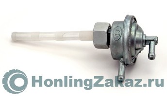

на сколько я знаю по личному опыту у тебя стоит под баком краник вакуумный
вот такой http://honlingzakaz.ru/product_info.php ... cts_id=984
один шланг который потолще идёт к карбюратору на штуцер золотисного цвета,это топливный шланг
а тот что потоньше подключается на серебристый штуцер на корпусе карбюратора

vano197 писал(а):
там сверху бака шланг и снизу
Какого бака? Ты о чем? Ты ссылку смотрел, что тебе дали выше?
Если такой, то верхний топливный, по нему поступает бензин в карбюратор. А нижний вакуумный, одевается на патрубок, который идет от карбюратора на головку, там с правой стороны на нем есть штуцерок под шлангочку.
Комментарий к файлу: Такая фигня у тебя стоит под баком?

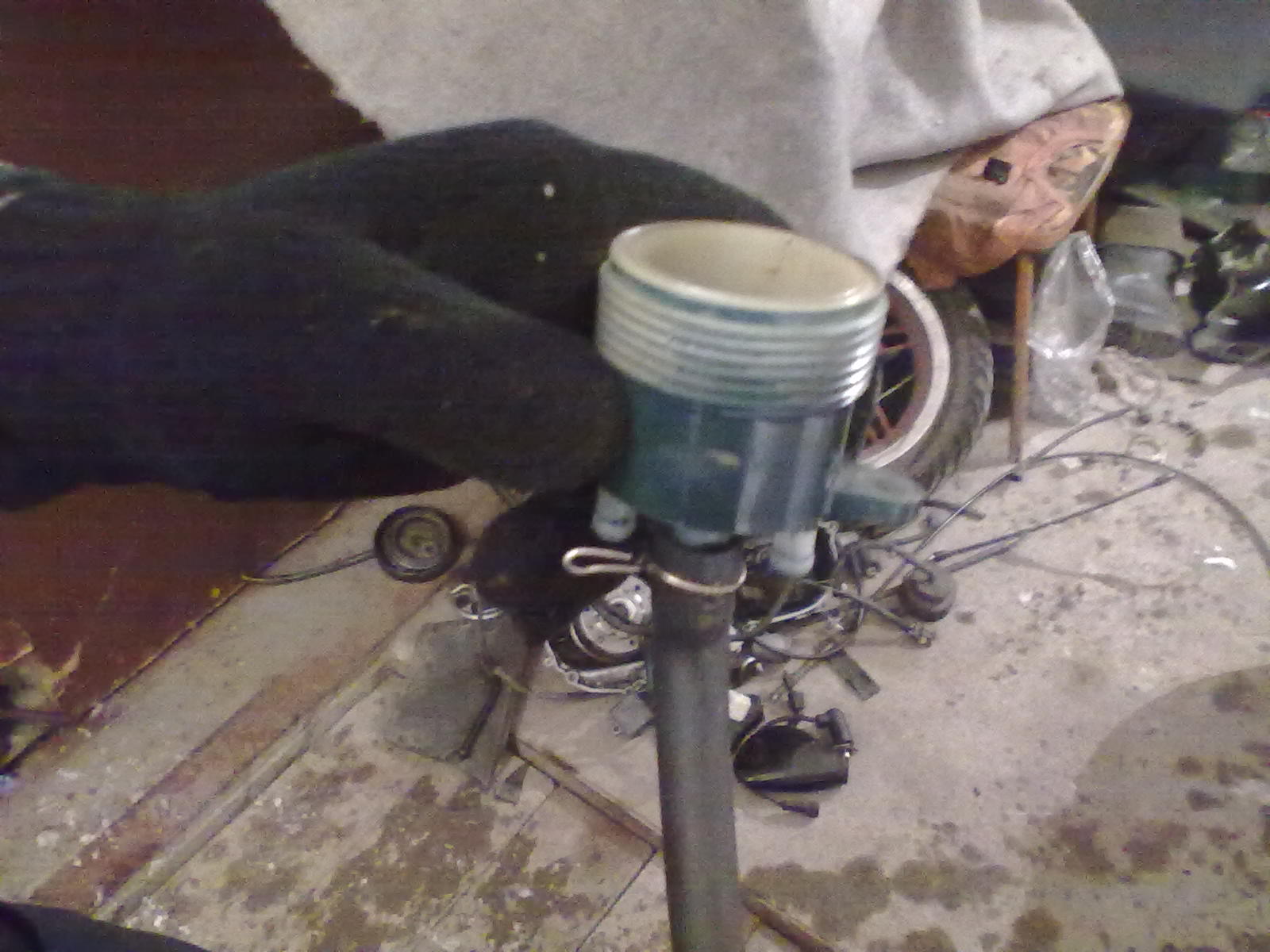

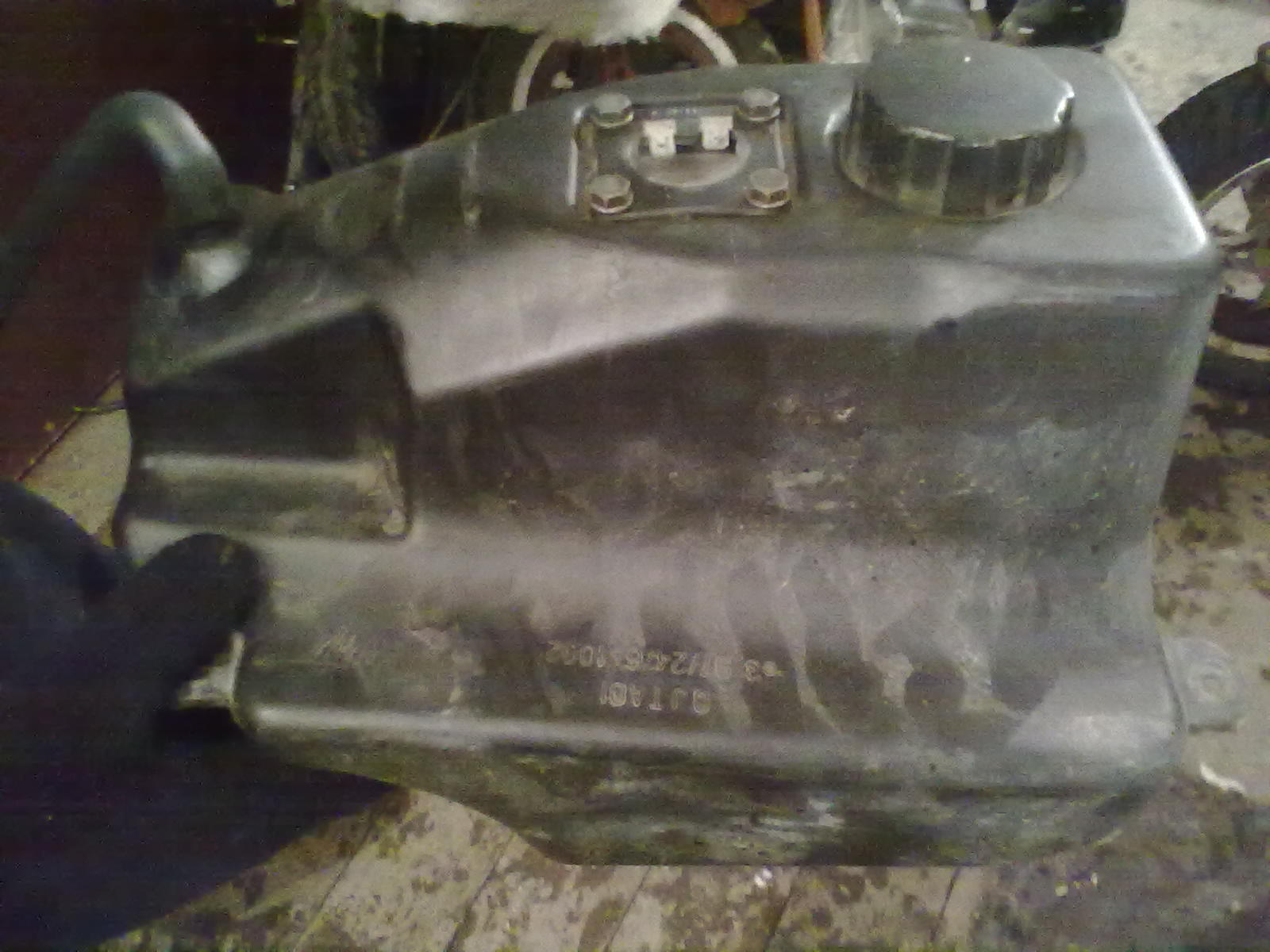

вот эта система
26122011081.jpg [ 187.18 KiB | Просмотров: 6779 ]

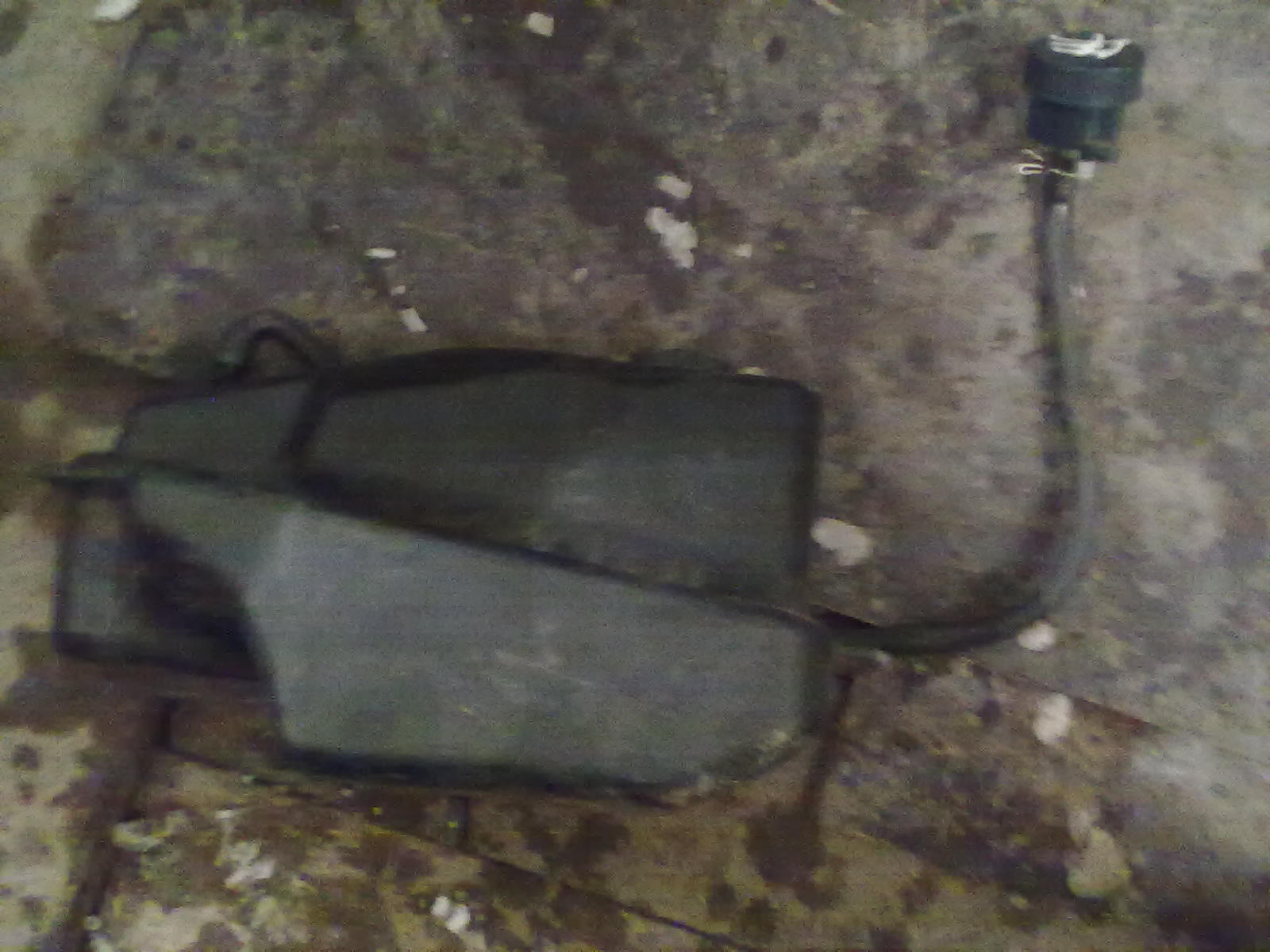

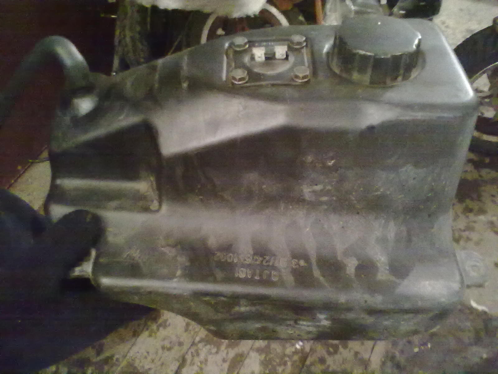

Сам бак и полностью система
26122011079.jpg [ 171.59 KiB | Просмотров: 6779 ]
26122011080.jpg [ 172.55 KiB | Просмотров: 6779 ]

до ужаса енпонятная система,фото объектана концчике шланга детальное сделай,самое главное вид сверху и снизу

Система то понятна, только мы такова не видели :-[ похоже то что на кончике это вакумный насос. Вижу на нем 3 соска, 1 на бак, 2 выход, 3 вакум-шланг. Продуть и делов то.
И подвешен похоже он должен быть строго вертикально.

меня смущает что у насоса крышка на резьбе есть,как то странно
Форум-лучший друг человека!
 Заголовок сообщения: Re: Как работает система подчи топлива на Stels Arrow (2008г
СообщениеДобавлено: 28 Dec 2011, 17:05
Ну так насос по сути должен иметь клапана и прерыватель воздуха, вакуум то постоянный, а мембрана должна качать.
Так что крышка для ремонта или сложной сборки насоса.

вот кстати твоя штука в каталоге бинелли http://www.scooter-city.ru/preview.html?img=files/sproduct/i/b/22425.jpg
По каталогу - абсорбер топливной системы, по названию вроде фильтр :-D
Абсорбер (от лат. absorbeo — поглощаю) — аппарат для поглощения газов, паров, для разделения газовой смеси на составные части растворением одного или нескольких компонентов этой смеси в жидкости, называемой абсорбентом (поглотителем).
Вот и ХЗ.

абсорбер это вроде типа вроде агрегат который превращает испарившийся бензин в конденсат
меня еще смутило давно диаметр щланга,явно не для забора топлива
так что гдето на баке по идее есть щтуцер забора топлива куди и цепляется насос
