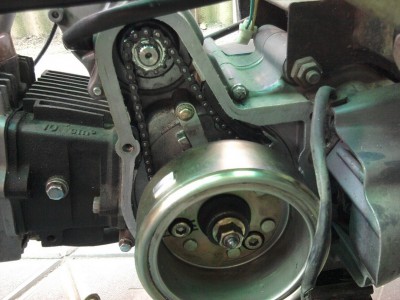

Здравствуйте! Есть несколько вопрос по двигун 152fmh.(полуавтомат)
при переключении передачи с нейтрали на первую и заднюю -включаются хорошо и мягко! а 2-я и 3-я передачи -заедают и чтобы их включить нужно хорошенько ударить по рычагу кпп.. (включаются с грохотом) сцепление- отрегулировано винтом на правой крышке! Буду рад вашим мнениям!
Фото0151.jpg [ 408.55 KiB | Просмотров: 9051 ]
