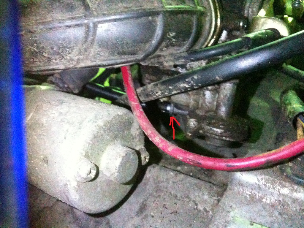

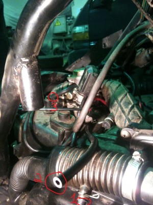

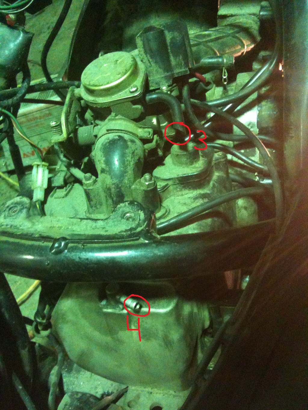

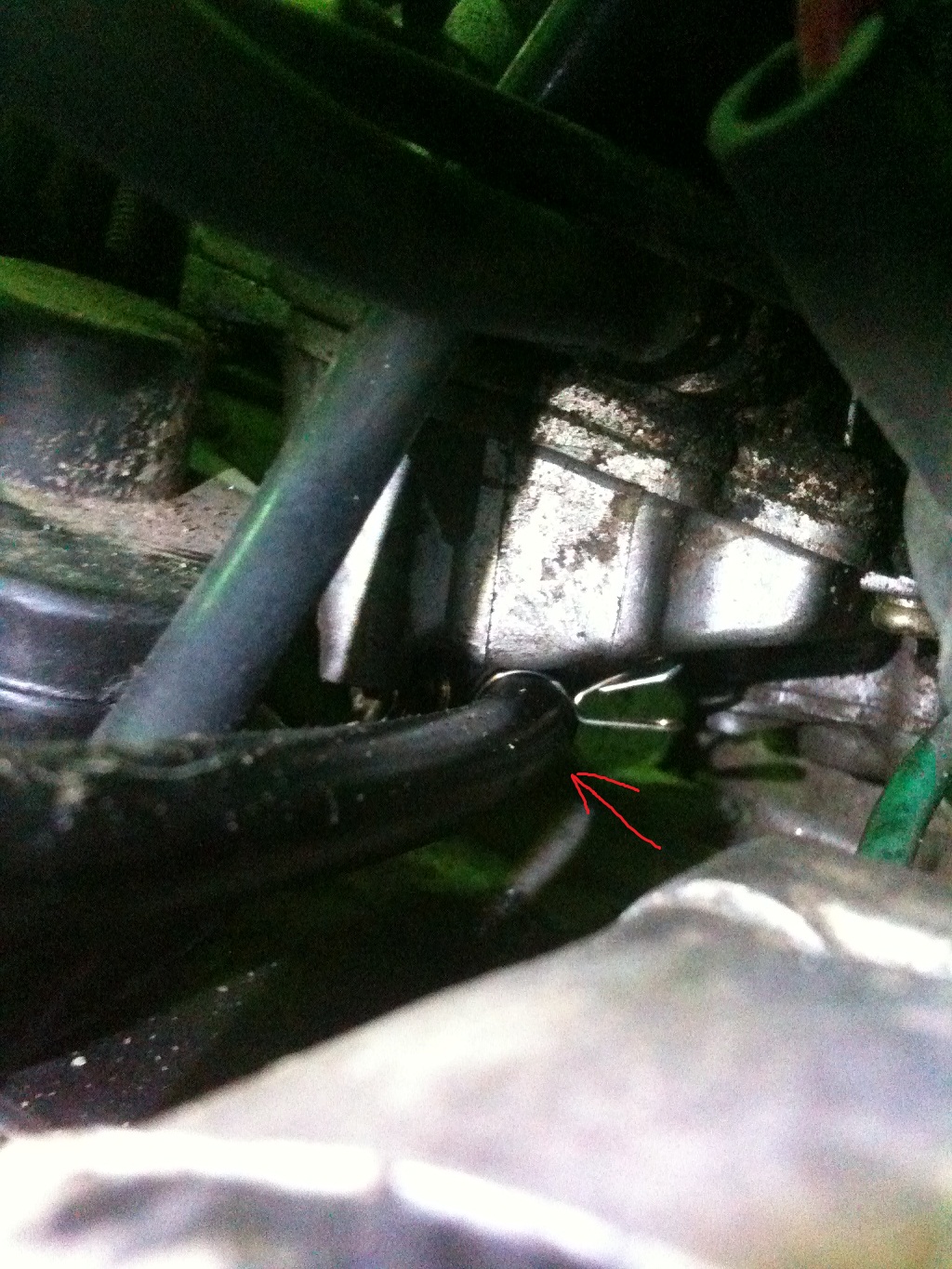

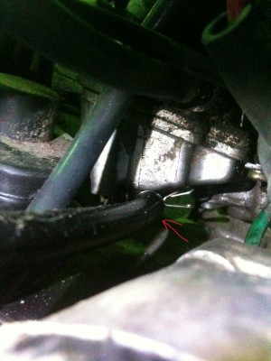

Вы оказались правы, трубка картерных газов была подключена к карбюратору, из-за этого выдавило сальник. Разобрали осмотрели появились вопросы, на фотографиях помечены участки к которым должны подходить трубки, прошу помощи в этом деле. Что с чем должно быть соединено. Трубка 2 была подключена к выводу 4(я так понимаю это как раз картерные газы) - что явилось причиной повышенного давления масла, после отсоединения скутер стал работать легче. Кто знает подскажите пожалуйста что с чем соединить! Фотографии приложены.

Судя пл фото, 1 к 4.
3 - никуда не подсоединяется.
2 - непонятно откуда идёт.

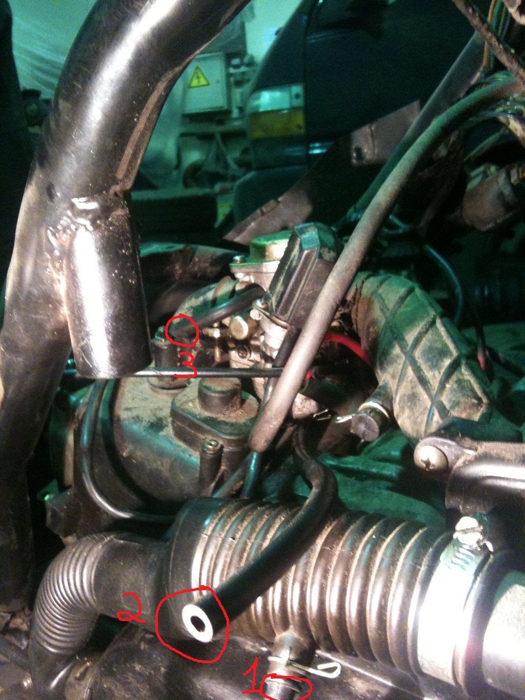

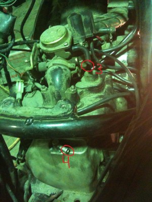

Спасибо, 2 идёт в самый низ карбюратора, не продувается вообще, может туда вообще ничего идти не должно?
Вот фото с 2 сторон, раскарячился как смог. :) Надеюсь сейчас понятно.

можешь больше не раскорячиваться . это трубка слива топлива из карбюратора .
никуда не идет , так и должна висеть. продуваться не должна . если конечно не раскорячишься и не заметишь винтик с левой стороны от трубки - его откручиваешь на пару оборотов и бензин начинает вытекать из этой трубки.
а вот то что у тебя заглушка стоит на четвертой позиции (или мне показалось) могло стать причиной выдавливания сальников.

Теперь понятно всё. Заглушки на 4 пункте нету(когда снял топливную трубку под пунктом 2 её не стало :) ) этот выход открыт, выходит 1 шланга не хватает. Спасибо за помощь.
