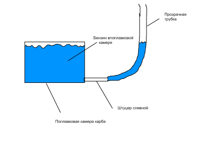

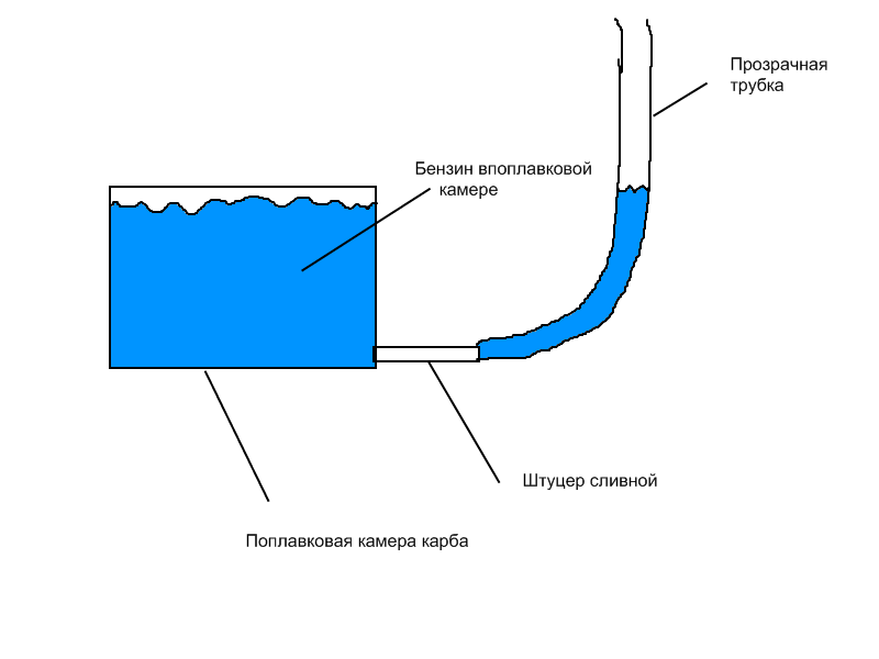

Ну тыком - значит тыком. Дело хозяйское. Хотя это и неправильно. Уровень в поплавочной камере проверяют прозрачной трубкой (можно от капельницы).

Однако непонятно - ты сейчас зимой настраиваешь карбюратор?
Ага..в квартире наверно настраивает...
зимует дома,
Смотри сразу по цвету свечи...вывернув после 5минут пробега ....на макс скорости
Опять свою картинку вставлю.. :)
