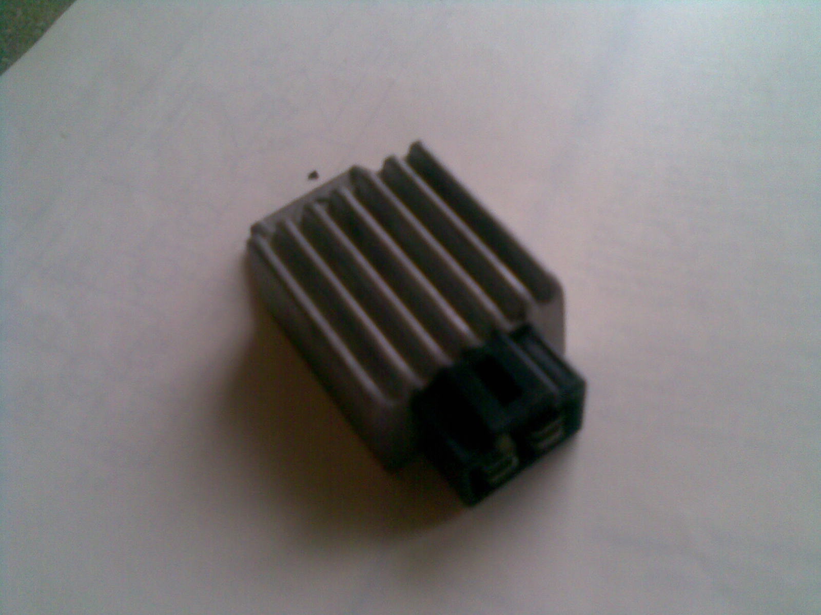

Снова привет.Подскажите,пожалуйста,если кто может,распиновку вот такого четырехконтактного регулятора,и по возможности принципиальную.И можно ли его использовать с однообмоточным генератором.

Спасибо GRO.Темку проштудировал,но непонятки остались.Я так понял,что использовать его можно только чисто для запуска без аккума и при этом должна быть включена фара,иначе все сгорит,а подзаряжать аккум им нельзя?Я правильно понял?Мне же нужно,чтобы заряжал акк от однообмоточного генератора.

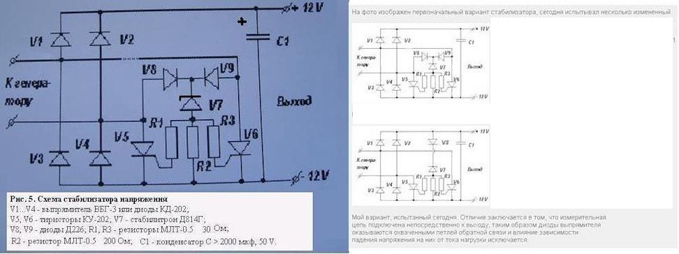

Привет земляк. Может эта схемка..., если есть желание подержать паяльник в руках
Безымянный1.JPG [ 49.14 KiB | Просмотров: 8905 ]
Если нет желания..., покупать.
ХХ.схемы, естественно не мои, найдены на просторах.
Но их повсеместное копирование, говорит о их работоспособности.

Без АКБ регулятор сгорит.

Извини,GRO,значит я чегото недопонял.Можно ли подзаряжать акб от однообмоточного генератора?Я попробовал подать на него ~,он выдает-6 в.

Переменку с чего ты пытался подать?
Кроме как с генератора, больше подавать на него переменку ни с чего не рекомендую.
6 Вольт без нагрузки ты и с генератора получишь.
Для нормальной работы всей системы, всё должно быть подключено.
То есть, без АКБ замерять бестолку.

Спасибо ,GRO,я за ночь уже и сам допер.Переменку подавал с транса ,15 в.Просто заводить каждый раз скут лом.Сегодня попробую похимичить с ЛАТРом и разными нагрузками.Потом отпишусь.

Какой ЛАТР?
Регулятор шунтирующий!
В итоге либо транс твой погорит, либо регулятор!

Ну ,во первых,я не собираюсь включать на полчаса,а от кратковременного включения латр сгореть не успеет.Во вторых,как же генератор не сгорает?Ну и в третьих,сгорит РР,и фиг с ним,он стоит 230 р.,и они у нас в магазине есть,зато я удовлетворю свое болезненное любопытство.
