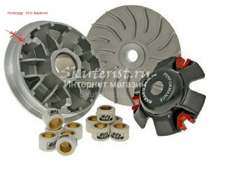

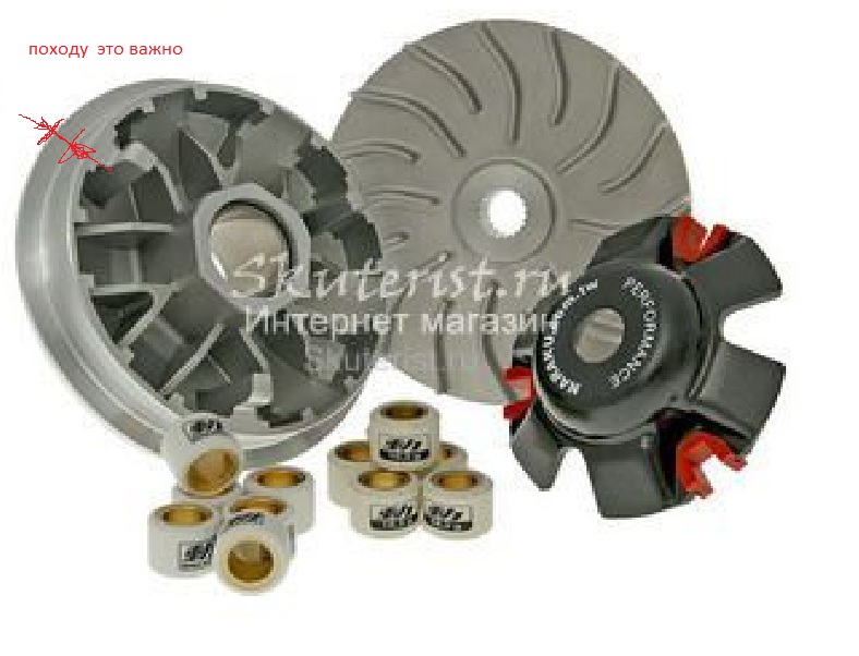

Кто нибудь ставил этот варик? http://www.skuterist.ru/shop/product_6153.html как ощущения?
у меня был опыт похожий движка 139 сток
штатный варик стоял похожий на этот
заменил его по совету горе ремонтников в мотосервисе (сказали старый у тя полное Г и грузы не к чёрту )
а по факту оказалось что новый (от хонды какой то)оказался хуже
максималка упала на 15 км
в итоге поставил сам всё стоковое как было и ганяю как ираньше 90
варики походу эти и поивесу и по выходу ремня на максимальный диаметр отличаются
п.с исли я не прав поправьте меня

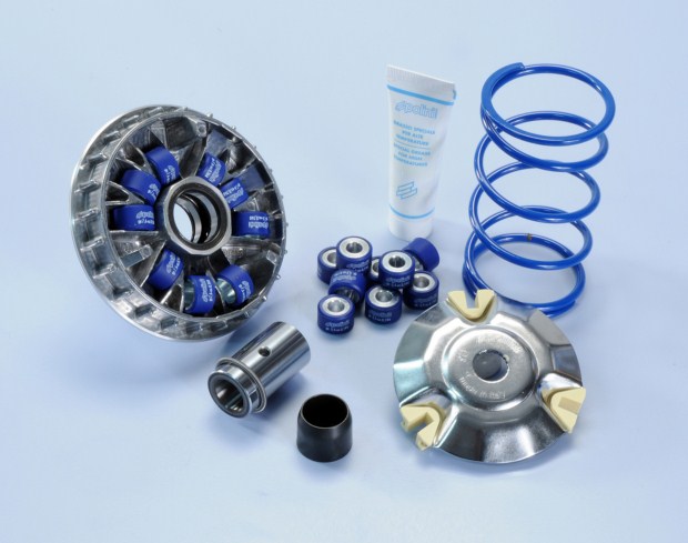

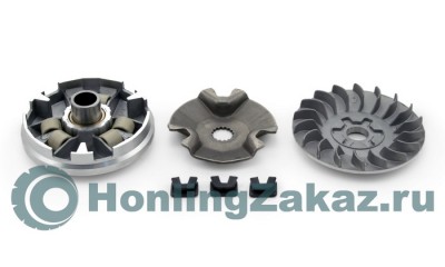

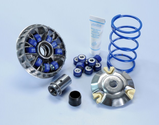

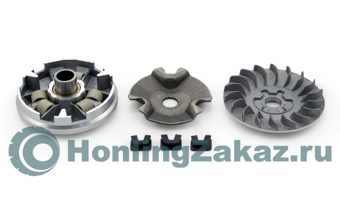

variator_naraku_150cc_2.jpg [ 113.72 KiB | Просмотров: 4430 ]
ЭТОТ.jpg [ 62.23 KiB | Просмотров: 4430 ]
ЗАМЕИЛ НА этот.jpg [ 52.29 KiB | Просмотров: 4430 ]
