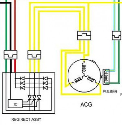

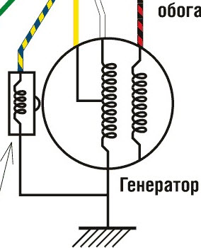

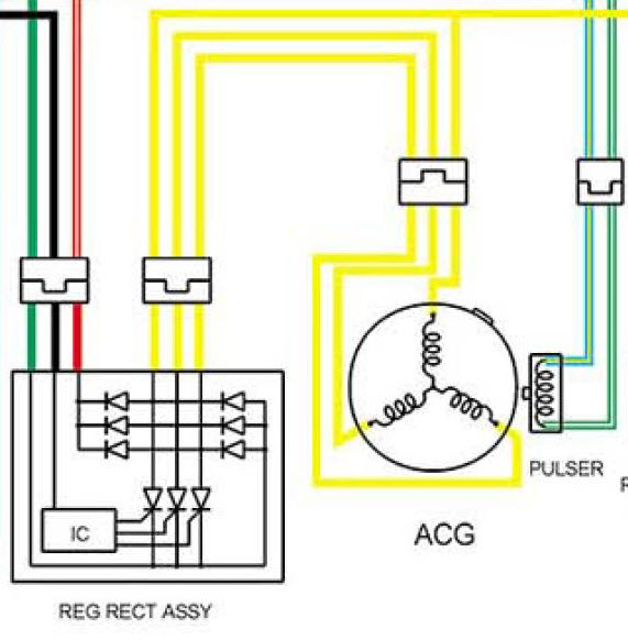

Без слов:
17.03.jpg [ 11.06 KiB | Просмотров: 4680 ]
17.031.jpg [ 21.65 KiB | Просмотров: 4680 ]
17.032.jpg [ 6.08 KiB | Просмотров: 4680 ]
17.033.jpg [ 10.07 KiB | Просмотров: 4680 ]
17.034.jpg [ 59.1 KiB | Просмотров: 4680 ]
