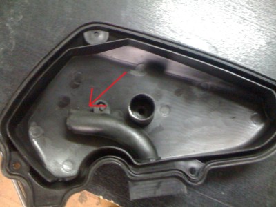

подскажите пожалуйста, какую роль выполняет пластиковая трубка на крышке воздушного фильтра? двигатель 1е40qmb
IMG_1265.JPG [ 539.1 KiB | Просмотров: 2635 ]

Или слив, или забор воздуха...

Трубка на входе стабилизирует входной воздушный поток, уменьшая его на высоких оборотах, где смесь бедноватая. На 72сс без нее дохлые низа и средние, советую не обрезать, я себе назад приклеил. И она же подводит воздух к середине фильтра, не давая всосаться фильтру не так как нужно, в результате фильтр несильно вытягивается и дольше не порвется.

большое спасибо!
