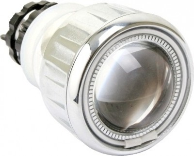

Вот склоняюсь к таким линзам
Комментарий к файлу: Размер
g1-lens-4W240.jpg [ 11.3 KiB | Просмотров: 4821 ]
Комментарий к файлу: Биксеноновые линзы G1 50мм H4
g1-lens-01.jpg [ 53.28 KiB | Просмотров: 4821 ]

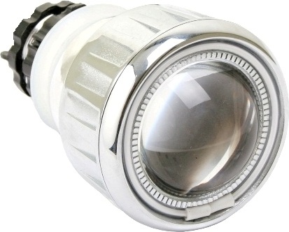

О да.. Вещь конечно хорошая, но вот стоит она...
Но вопрос другой. Если есть средства на сию роскошь, то ставь не раздумывая.
А плафон и всё остальное, куда оно там будет "невлазить" - это всего-лишь пластмасса, и имеет св-во пилиться резаться, и т.д. Я на рисунке отметил линию выхода лампы и крепления с длинными прорезями, которые нужно будет прикрутить к внутренней стороне отражателя, чтобы можно было регулировать высоту отдельно каждой линзы(ближней и дальней, если будешь ставить две штуки)
Комментарий к файлу: как-то так
g1-lens-4W240.jpg [ 20.58 KiB | Просмотров: 4821 ]

Да. Можно варварским способом(если не так уж жалко отражатель) - на саморезы, ток шляпкой внутрь отражателя
И второй, более гуманный, но и более хрупкий способ - это на холодную сварку...
Других решений не вижу.. *DONT_KNOW*
