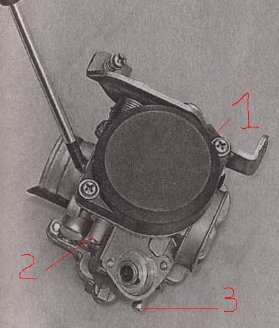

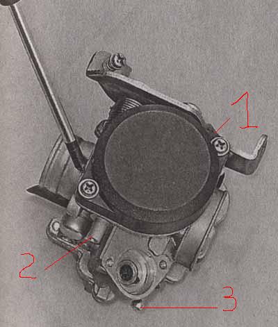

спс за тыкание носом, есть вопросик куда выходят трубки с этого карба, не найду никак куда втыкать их
на фото обозначил

Сообщений: 1628
1.соединён с вакуумным шлангом
2.Г-образный атмосфера
3.топливо

3-й я понял, а про остальные можно поподробнее что и куда конкретнее
1.соединён с вакуумным шлангом - откуда идет?
2.Г-образный атмосфера - ??????

1.шлаг идущий после карбюратора на вакуумный кран. стоит тройник.
2.смотрит вниз не заглушен.

значит
с впсукного коллектора идет на кран и на трубку со стороны тросика газули,
второй ввоздухе
третий бенз
правильно понял?

Сообщений: 1628
да. сделай фото 1-го подробнее. для сравнения.

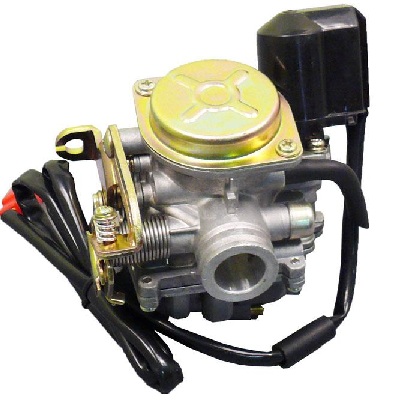

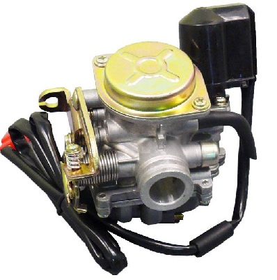

СообщениеДобавлено: 11 Apr 2012, 13:05
Сообщений: 941
Откуда: Орехово-Зуево
Стаж: Скутер 4 года
SLYDER
да,сделай фото "живого"карба,ато на фотках карб от полтиника и на нем под цифрой 1 ничего нет,никаких штуцеров

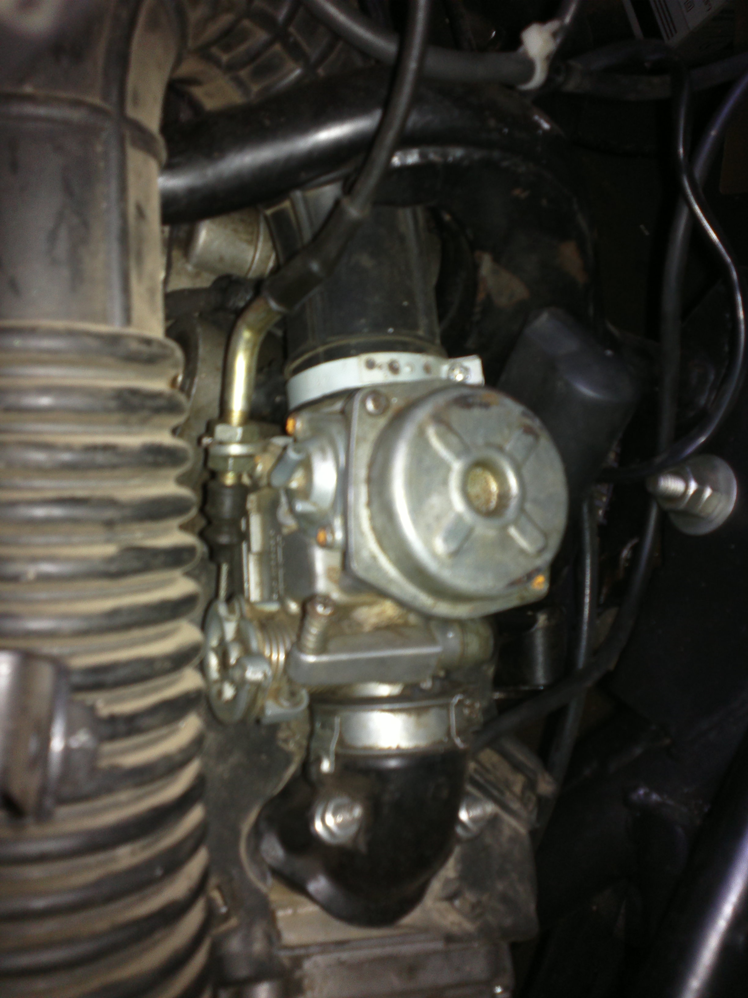

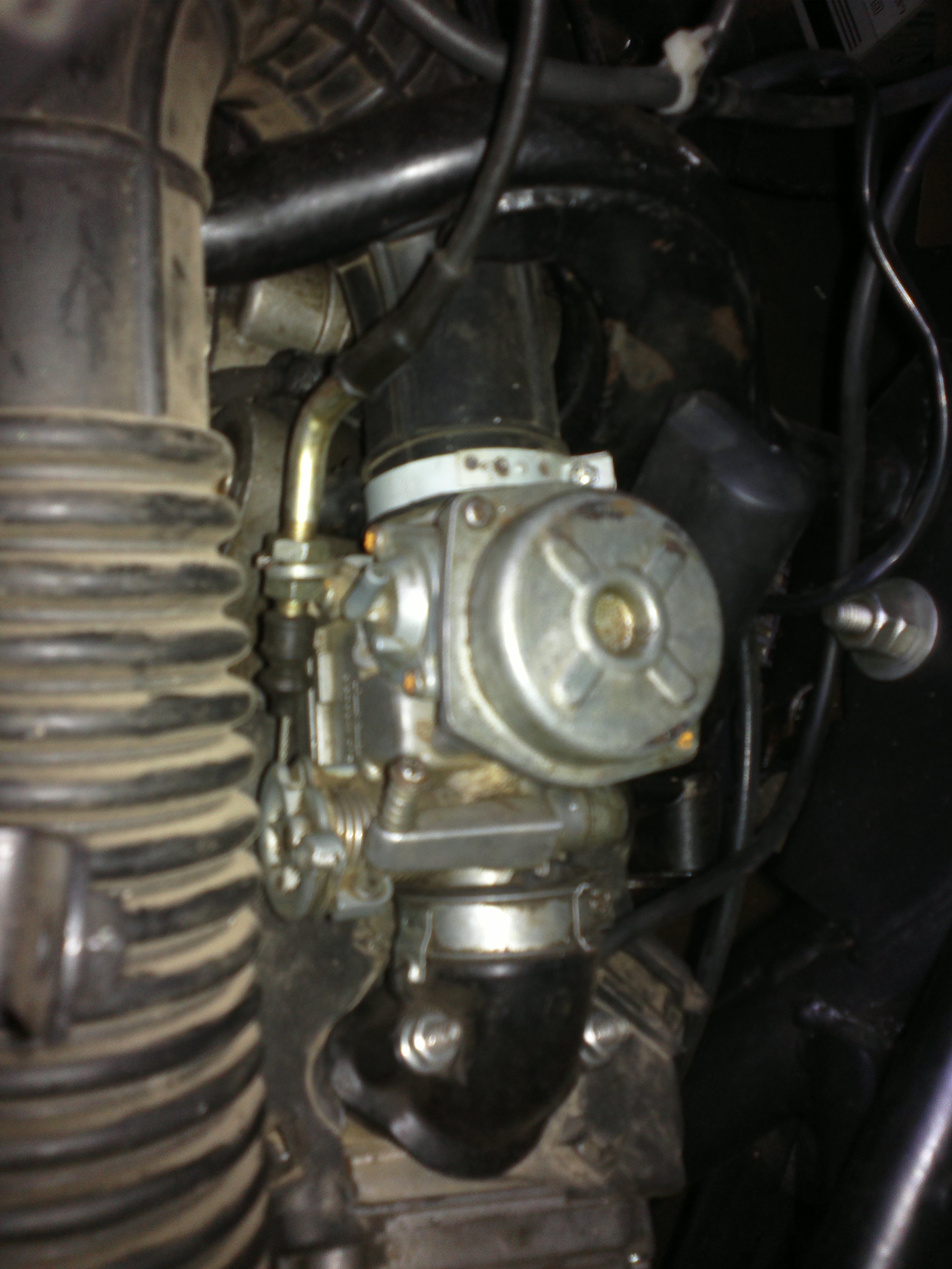

вот фотография
12042012156.jpg [ 726.41 KiB | Просмотров: 3142 ]
