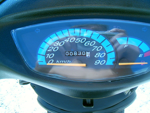

Привет! Такая шняга...когда включаешь зажигание, стрелка указателя топлива взлетает вверх со скоростью звука, с такой же скоростью она и падает. А когда едешь, то она дергается как бешеная... Подскажите, что можно с ней сделать, чтобы плавно поднималась и опускалась?
Приборка такая:
5495we7.jpg [ 137.59 KiB | Просмотров: 3398 ]

Обычно на приборах стрелку снизу поддерживает витая пружинка как в старых будильниках, иногда пружинок 2, вот разобрать и поднатянуть их.

funix, этих приборах нет пружины.
Встречал - ось тормозиться кусочком поролона.

Отремонтируй проводку и датчик уровня топлива.

для задержки показаний стрелки нужно поставить 1 конденсатор(полярный) и один резистор. пока будет заряжаться кондер, напряжение на датчике будет нарастать постепенно и падать тоже. Номиналы считать не буду, ибо формул в инете вагон

Да нет, просто нужно чтобы провод не мкнул на массу
Правильно. У датчиков уровня со временем изнашивается подвижный контакт и резистивный слой на керамике самого датчика. В этом случае помогает только замена на новый.

Отсоедини провод от датчика и притри его к раме, узнаешь как это.
