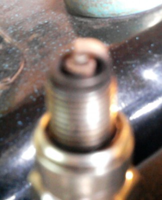

Здравствуйте! Нужен совет по качеству смеси.
Скутер 139qmb вместо 50сс стоит 72сс, карбюратор CVK, жиклер 85
Если дать резко газ на полную, то при наборе оборотов есть маленький, сине-белый дымок.
Вот фото свечи, нормальная смесь?

md5u
Очень размыто... Но вроде нормальная.

com2us
Да пусть двиг прогреет сначала. Авто вон как чадят по этой погоде, будто на дровах работают. Пусть покатается, двиг наберет рабочую температуру, а потом смотрит.

Что вы думаете? Что я совсем дуб?
Двигатель грел, рука от картера не терпит. Поставил скутер на центральную подножку и гонял его.

md5u
Бог с тобой, даже в мыслях такого небыло.
Ты же ничего подробно не описал, вот и гадания, что может быть.
Может и бензин быть дерьмовый, у нас все возможно. Уровень масла смотрел? Не жрет? У меня при прогреве, да и поездке в такое время года как сейчас, и по морозу, тоже едва заметный дымок. Какого цвета, я не присматривался, светленький такой, как пар. И на будущее, если какая проблема, описывай её подробнее, и что предшествовало ей. Быстрее будет ответ, и точнее, без гаданий.

РС нормальная, крутить ничего не надо. А вот на подножке старайся не давать больших оборотов....
