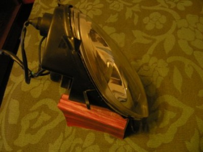

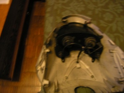

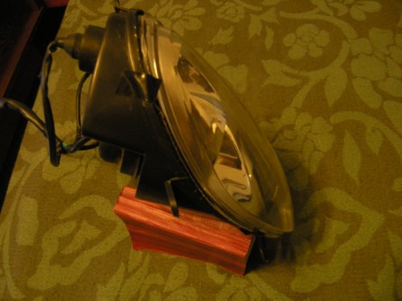

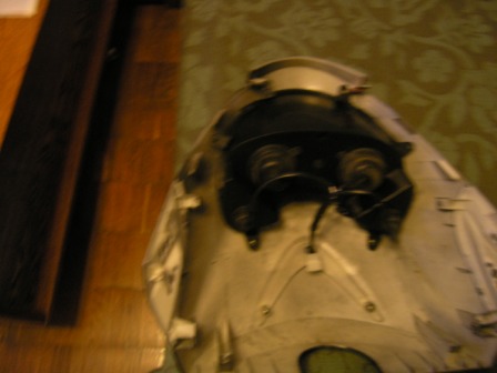

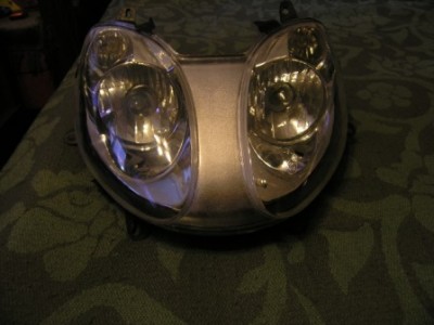

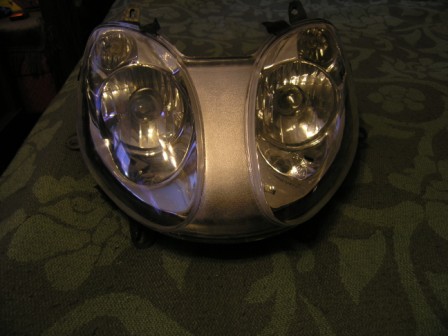

дефианту
Объясните пожалуйста - что значит: 2,5 м от земли?
Грант
Два мои поста рядом, из которых понятно, что по ночам я не езжу. Но в Эстонии ездят и "днём с огнём". Поэтому и возник вопрос о регулировке после единственной за 5 сезонов ночной поездке. Прилагаю фото блока фар с разных ракурсов, может кто что-нибудь посоветует.
Комментарий к файлу: Может видно, что отражатели упираются в дно корпуса.
Esituli 003.jpg [ 40.8 KiB | Просмотров: 20493 ]
Комментарий к файлу: Вид спереди.
Esituli 002.jpg [ 44.04 KiB | Просмотров: 20493 ]
Комментарий к файлу: Вид изнутри "клюва", вверх ногами.
Esituli 001.jpg [ 37.73 KiB | Просмотров: 20493 ]

а что фото такие мелкие? у вас там траффик дорогой?
да и вообще по фото не понять от жопы яйца..
я этот регулировочный винт так и не разглядел..
