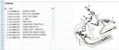

На картинке 4-х тактный. Я же сказал откуда скачать.
Вот картинка.
Снимок.JPG [ 82.27 KiB | Просмотров: 4595 ]

так а куда эти тросики приходят, вот в чём вопрос.
скачал всё но так и не понял.....

с ручки газа на разветвитель, после него 1-на карбюратор,2-й на маслонасос.
