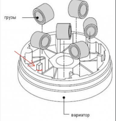

Вычитал на форуме совет что гайку вариатора можно открутить уперев болт одним концом в ребро жесткости картера а другим в один из трех торчков(направляющие упорной стенки роликов)и вот этот торчок отломился МОжно ли так ездить?и какие последствия?

Ездить в принципе можно, тока есть риск, что когда на двух целых направляющих слайдеры подизносятся, варик может не закрыться. лучше снять слайдер где отломилось. Но увеличить максималку этот дефект не может=)

я пока свой съемник не сделал,тоже отломил,и ничего...год еще точно проездил,потом не актуально стало..
