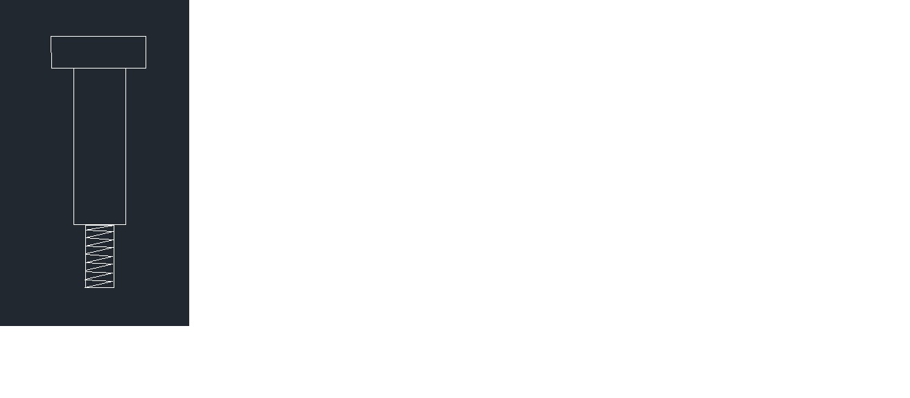

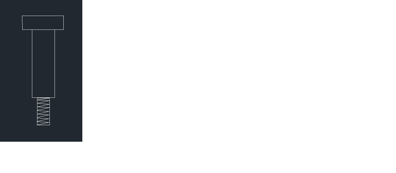

СообщениеДобавлено: 27 Apr 2012, 04:44
Две гайки встречно на лак, раз такая петрушка. А вообще конечно нужно сменить болт на правильный, он вкручивается в ручку(нижняя часть) и упирается когда резьба заканчивается там же.
Гайка только контрит.
