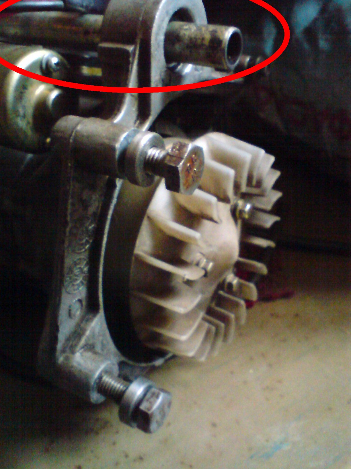

Чувак ты бы фотки кинул а то о разном говорите, как по мне дак ты без качельки пытаешься двиг прям на раму повесить чтоль?
Длинный болт ставится на двиг в трубку с подшипниками-салентами , а концы к качельке с пружинами, а качелька к раме.

Блин чувак если у тебя такая труба в движке то длинный болт для нее, как ты можешь трубу прикрепить 2мя болтами..
DSC00070.JPG [ 236.37 KiB | Просмотров: 3404 ]

нет, у меня не такая вроде.. Фото сейчас к сожалению не могу выкинуть - скут в гараже, гараж на другом конце города, только завтра туда поеду. Посмотрю и сфоткаю чуть что
