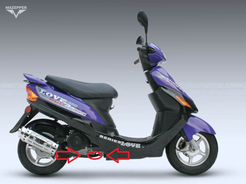

Привет. Есть проблемка....Ехал на мосту и не заметив яму вьехал в неё....Т.к. мопед не гигагант,ципанул глушителем асфальт...Вогнул метал,но не пробил....Начал звучать как Харлей,но не совсем этого я хотел)) Вообщем вопрос,ваши предположения,что могло изменить звук и как отремонтировать?!Ещё раз повтарюсь - Глушитель НЕ пробит...! Поквзвл на картинке где вогнул....

ну ГРО, ты совсем строг стал=)
shevchaaa проверяй соединение глушака с головкой (там сечет).

Проверь целостность выпускной трубы в месте, где она входит в глушитель......Сними отводящий фланец (от ГЦ) и проверь целостность прокладки.

а может тупо в банке внутри что отвалилось.

Элементарно, колено надо заменить на новое!

Может ты перестанешь задавать идиотские вопросы и на холодную заведя рукой прощупаешь откуда сечет? Там ведь газы прорываются. Это сразу видно. Если нигде нет, то звук "от жопы " будет и проблема внутри.

Слетел патрубок фильтра с карбюратора, вот и звучит как Харлей. Глушак в порядке.

заткни глушитель пальцем услышишь если где то пропускает

При ударе, от точки приложения, идёт деформация (от точки приложения вектора деформации), и он (согласно законам физики) разгоняет вектор и в право и влево, а там.....в право -фланец с прокладкой, а влево банка глушителя , и нигде нет демпфера.....Угадай с трёх раз, что происходит с входом в глушитель и с фланцем приёмника выпускной системы?!!!!

а у меня что было....у...
банка от 150ки поверх аллюминием заклепаная..
что-то в ней звенело-хрен с ним..
она качаться начала..
разобрал, и не поверил своим глазам-треснул сам фланец..там где 3 болта к калену...
кАроче: снимать и смотреть однозначно!
