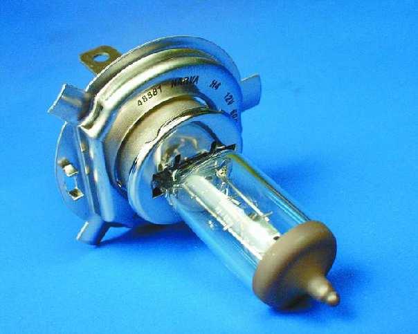

Доброго времени суток дорогие скутеристы ) У меня был тусклый свет, я поставил автомобильную лампу галогеновую маяк . 55/60W (фото ниже). Акумулятор был слабый , светила она не очень, на следующий день лампа перестала светить вместе со стандартной (стандарт-лампа 2ух контактная , с юбочкой) Я поставил родную, но она тоже перестала работать( габариты не горят( остальное всё работает !

Мощная лампа сожгла проводку ....... или выключатель или разъем на цоколе .
Тестер в руки и вперед по цепи .

Смотри предохранитель. Или, что наиболее вероятно, реле регулятор.

Во 2м посте тебе ответили. Вероятнее обрыв провода до выключателя на правом пульте, или может быть обрыв минусового провода к фарам (если задний габарит горит), возможно сгорел и 2й предохранитель если есть.

А где в вашем первом посте написано, что стояли две лампы по 35 Вт и вы поставили одну на 55 ? :)
Судя по тексту штатную лампу ( а они обычно не более 35 Вт ) заменили на нештатную автомобильную .
Ужо простите , экстрасенсом не являюсь , но начитался про тюнинхеров , любителей втуливать нештатные мощные лампы , не понимая, что энергоустановка скутера на такие не рассчитана .
