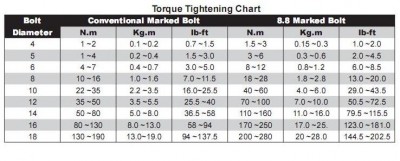

я когда первый раз откручивал , пришлось сделать самодельный сьемник с тремя зубьями фиксаци щеки через каждых 90%,. толщина металла была 4мм и + рычаг метровый на вороток с головкой, с ужасным скрипом и приличным усилием соракалетний дядька , весом в 100кг, имеющий опыт откручивания гаек все же открутил гайку вариатора, прилично удивившись силе затяжки данной гайки.
ессно с примерно таким же усилием приходится закручивать.
а у вас так ?
кто нибудь знает силу обтяжки двигателя 139qmb динамометрическим ключом.JPG [ 24.62 KiB | Просмотров: 3974 ]
