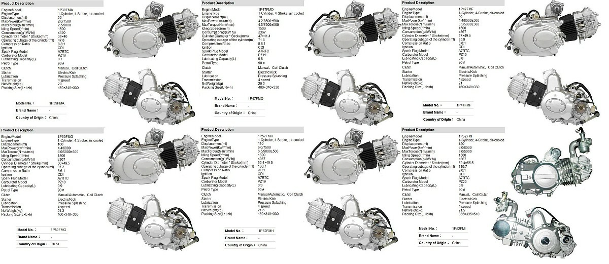

Подскажите модель двигателя,от которого подойдет 125 кубовые голова,цпг и колено?
1kiniesi.jpg [ 198.61 KiB | Просмотров: 9136 ]
