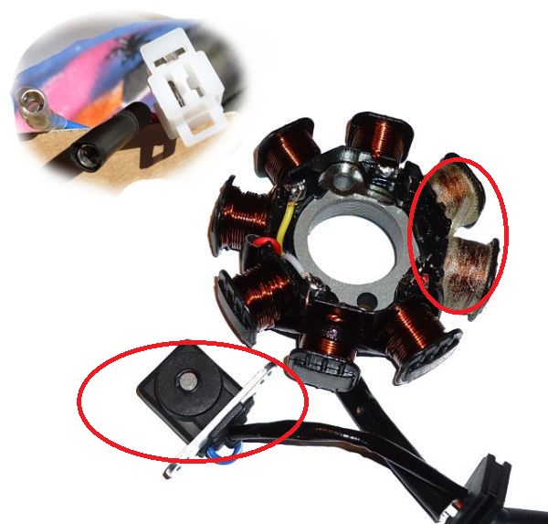

купил скут 4е 50куб леопард с проблемой нет искры, снял свечку и проверил на искру есть еле еле и с перебоями, полез хотел поменять комут был запасной и стала делема у меня большой комут, а стоит на скуте маленький, но по разъему такой же, можно ли воткнуть его вместо маленького, и что смотреть еще кроме комута

датчик нужно проверить, не сообразил- :-[ , остальное ставил новое

с искрой разобрался, сдохла обмотка гены, плюнул на все и переделал на большой комут который работает от 12в.

Теперь у тебя DC зажигание. Заботься об АКБ.
