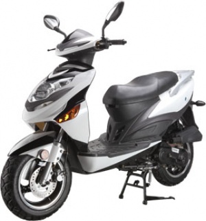

Сейчас у меня есть Raser Corvus полтос, немного разогнанный - откатал сезон, хочу поменять
corvus_grey_enl.jpg [ 31.86 KiB | Просмотров: 12491 ]
