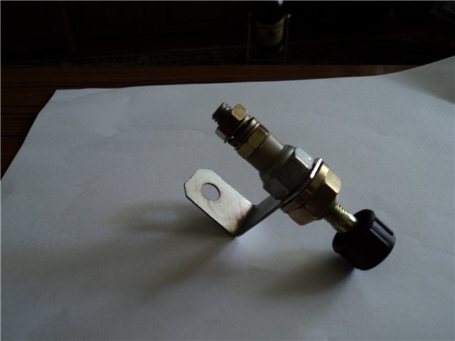

Такой надо

А с чего сделан этот выключатель?
 Заголовок сообщения: Re: Как сделать выключатель массы на Стелс Скиф 50 2Т?
СообщениеДобавлено: 10 Jun 2012, 20:53
Вопрос "корявый" :( Он ни счего не сделан....он такой продаётся на авторынках, цена-30 рублей 8-)

VVV, да? Тогда извиняюсь. Показалось, что самопал. Ну тогда посмотрю на рынке.
