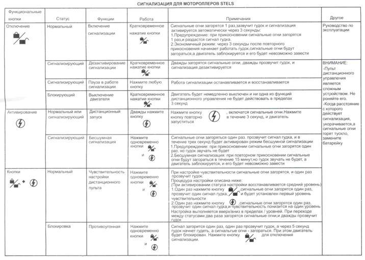

Вот что китайцы пишут.
сигнал.JPG [ 63.41 KiB | Просмотров: 3867 ]

автозапуска то у меня нету,но нажимаю на 2 кнопки сразу как в инструкции поворотники включаются и горят,дальше хз что делать((

ну зажал 2 кнопки вкл.и выкл одновременно,очень много раз нажимал одно и то же вкл.в итоге вот окай все теперь
