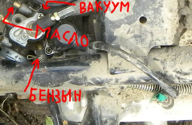

СообщениеДобавлено: 16 Май 2012, 21:55
Всего 4 шланга. Бензын - из бака, масло - от маслонасоса, вакуум - шланг до бензокрана (не перепутать шланги на самом бензокране! )
4-й шланг не виден, он внизу, сливной. Ни на что не влияет.
карб стелсальфа.jpg [ 61.52 KiB | Просмотров: 4407 ]

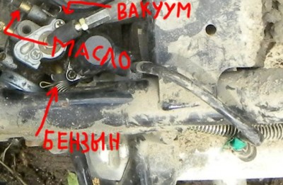

Вот короче как у меня подключено вроде правильно сомнения только о двух шланчиках (который один с бензофильтра а второй просто из отростка бака) мб их поменять местами?
И если все правильно.
То что делать в случае перелива? Поднимать или опускать иглу?
