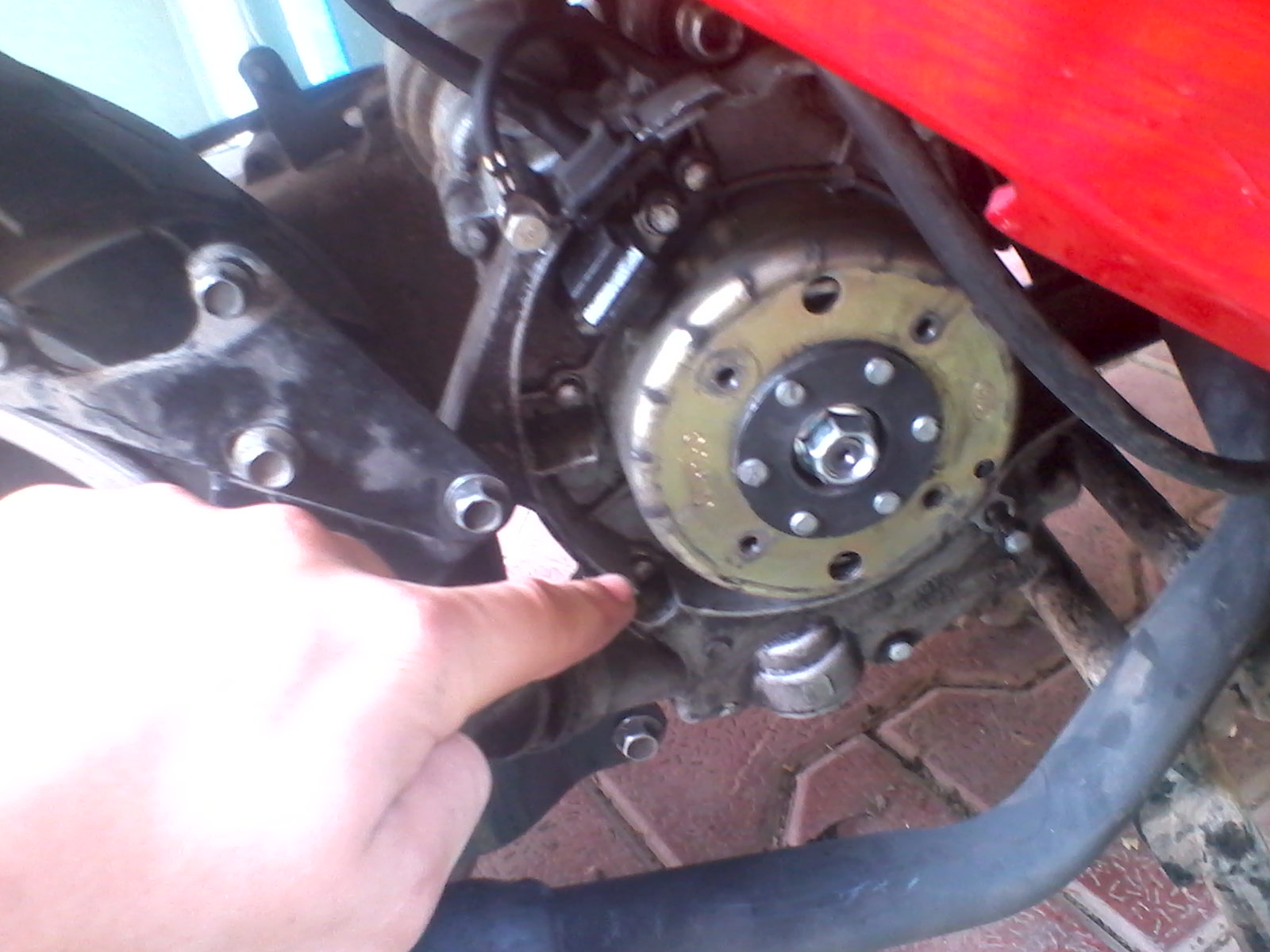

Значит, купили скутер, когда начали менять салинблоки там где движок крепиться к раме сломали 1 ушко, но затем хорошо заварили его, я отъездил 2 года все хорошо, но теперь появилось масло на движке, я снял движок почистил и снова завел, увидел что масло накапливается под генератором (на фотке показал где)
подскажите что может быть?
IMG_20120615_141050.jpg [ 200.6 KiB | Просмотров: 2945 ]

Проверь радиальный люфт коренного подшипника коленвала и замени сальник.
можно по подробней какой люфт и где он находиться?
