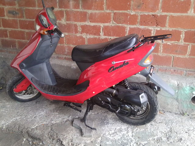

проблема собственно в том что в унитазе(бордачёк под сидением)
там где он крепиться болтами на самом Дне над двигателем во круг болтов пластик треснул и теперь когда садишся пласти прекашивает
подкладывал и шайбы и клеил не помогло :-o что подскажете
gпомогите

когда унитаз трескается...
клеить и паять бесполезно!
я свой клепал,причем мой треснул там,где два болта к основанию запорного механизма прикручиаваются....
взял оцинковку,вырезал прямоугольник,отогнуи по длинной стороне край в 30мм,разрезал край на 4 части до линии изгиба,просверлил отверстия под крепление,загнул и проклепал по ведру(я унитаз "ведром" называю) причем от центра к краям,чтобы лучше прилег прямоугольник...и все!
но может ещё что-то по советуете надо просто чтоб в двоем ездить нормально было :)

Из стеклоткани и эпоксидки получается весьма прочный "дубль" растрескавшемуся унитазу .............. если этот "дубль" сделать достаточно толстым 5 - 7 мм , то пару задниц вполне выдержит :)
делаем так ........... вынимаем ведро ( по вашей терминологии ) и с обратной стороны постепенно начинаем наращивать слои стеклоткани и смолы ......... каждый раз давая смоле затвердеть

Вырежь на всю площадь унитаза с жести подкладку 1,5мм хватит, с сервисным окном с дырками под крепление, и подложи.

у меня есть что -то типа подкладки но не держит оно трещина идет на верх :'(
