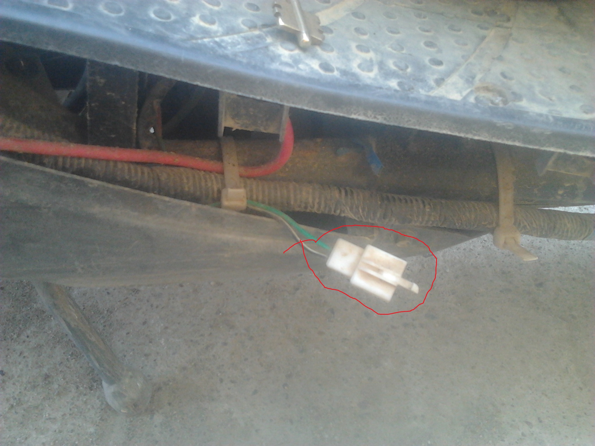

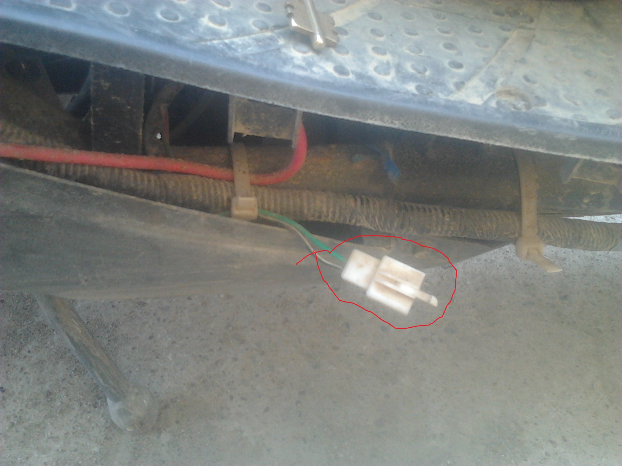

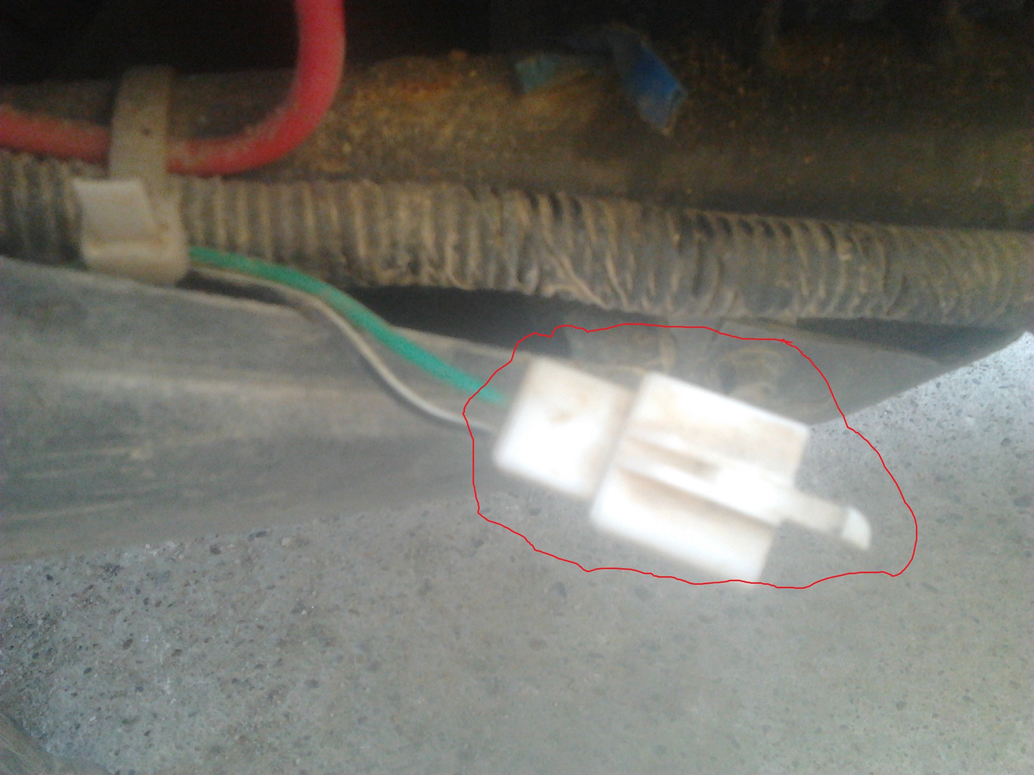

Всем привет) подскажите пожалуйста для чего эта фишка? находится под поликом.

Сколько можно писать?
Это клемма концевика боковой опоры.
Детский сад, честное слово!
 Заголовок сообщения: Re: неизвестная фишка подскажите плиз)
СообщениеДобавлено: 07 Jun 2012, 10:23
Концевик этот должен не давать завести двигатель при откинутой боковой подножке. Штука бесполезная и потому обычно не ставится.
