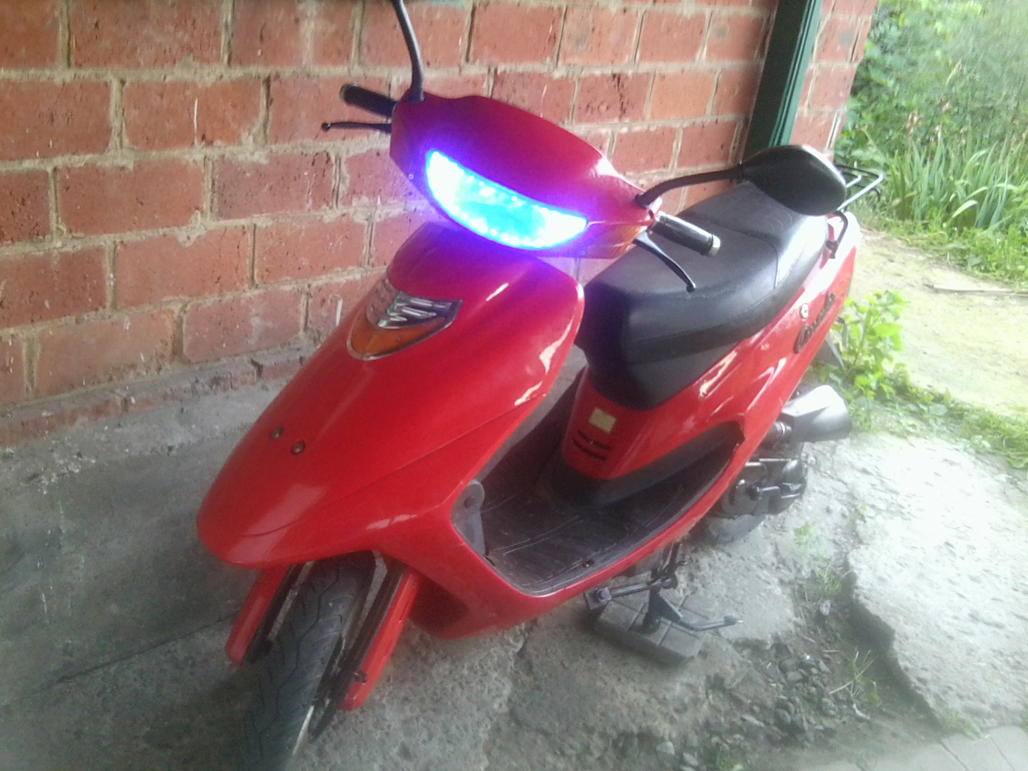

ребят оффтоп у меня таже проблема но мне кажеться эти скутера одинаковы?
Фото0209.jpg [ 841.31 KiB | Просмотров: 7058 ]
