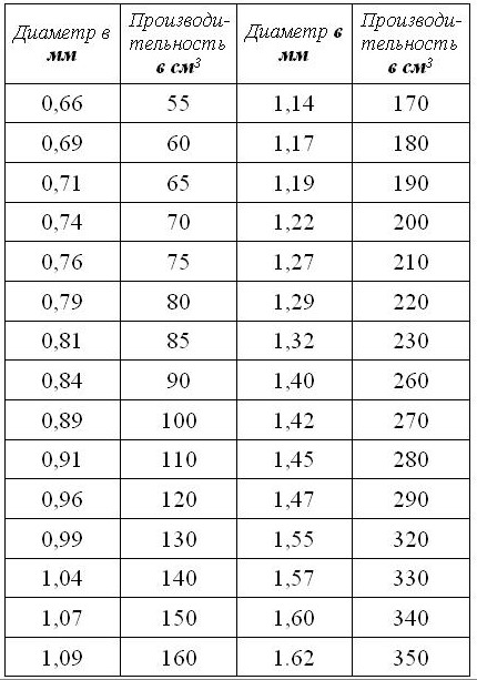

На скутере с двигателем 139QMB с завода стоял такой главный жиклер.
Хотелось бы узнать его диаметр.

 Заголовок сообщения: Re: Какой диаметр у жиклера с производительностью 110?
СообщениеДобавлено: 15 Jul 2012, 07:24
alexey01 писал(а):
в моторы с объемом 72см3 ставят жиклеры с диаметром меньше, чем 1.1мм.
размеры жиклёров по кубатуре.jpg [ 71.49 KiB | Просмотров: 5543 ]

Ну узнаешь ты его диаметр и что дальше?
А то, что после езды на высоких оборотах свеча песочного цвета, но светловата. Поэтому нужно подобрать больший жиклер. Здесь все оперируют диаметром жиклера. Значит мне нужно узнать диаметр моего жиклера и купить чуть больший (по диаметру). А если я не знаю диаметра своего жиклера, то как я узнаю какой покупать???
