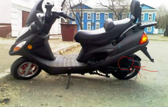

Glucky73 писал(а):
У тебя где воздушный фильтр, не под сиденьем?
http://motobratva.ru/scooters/MEIDUO/MD ... md150t-24/
Вот ссылка обратись туда.
Фильтр сбоку, с обратной стороны от глушителя. А какая тут связь? За ссылку спасибо. Буду смотреть.
Комментарий к файлу: место заборника воздухофильтра
1 meiduo md125t-2.JPG [ 44.47 KiB | Просмотров: 4409 ]
