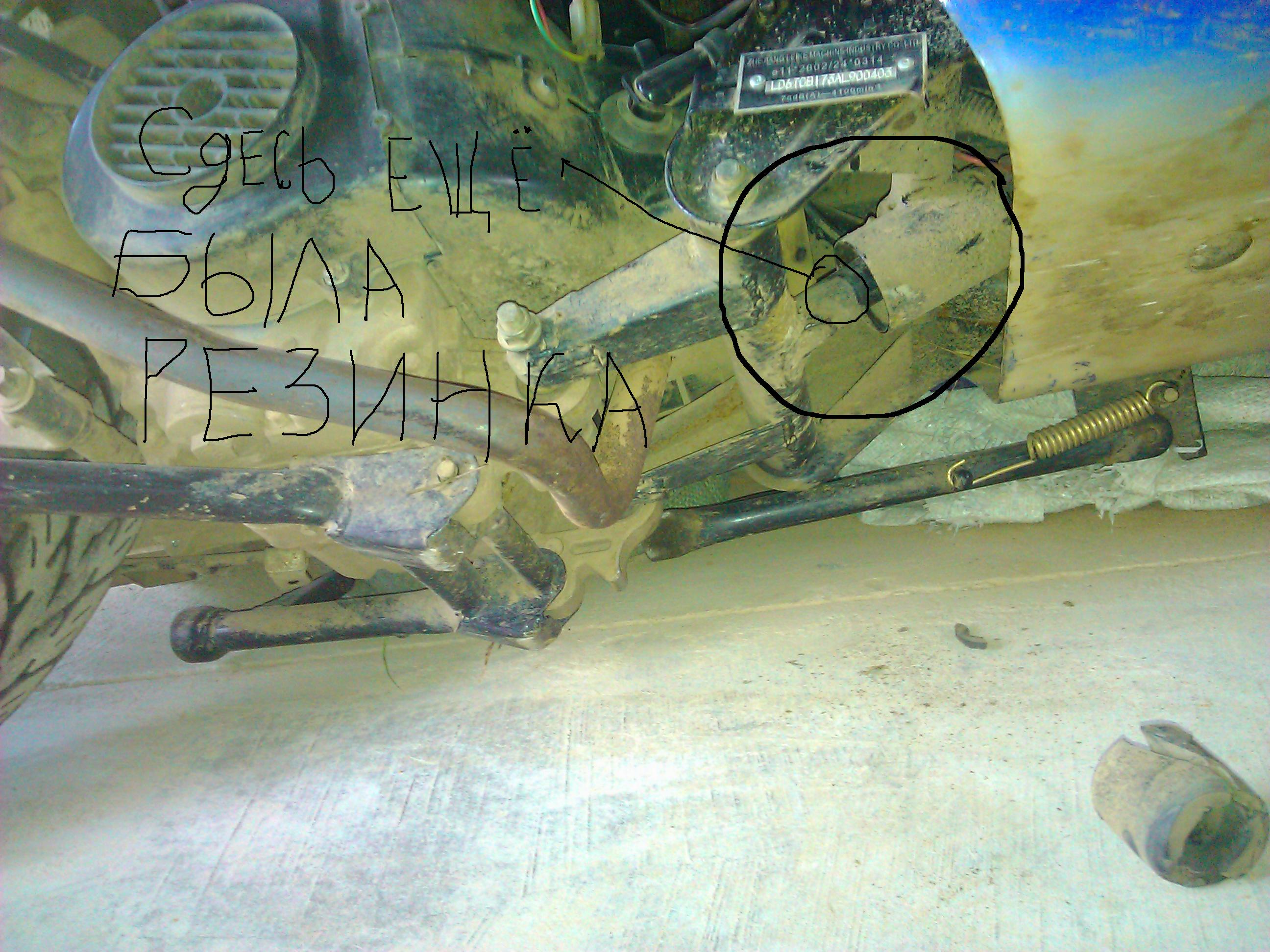

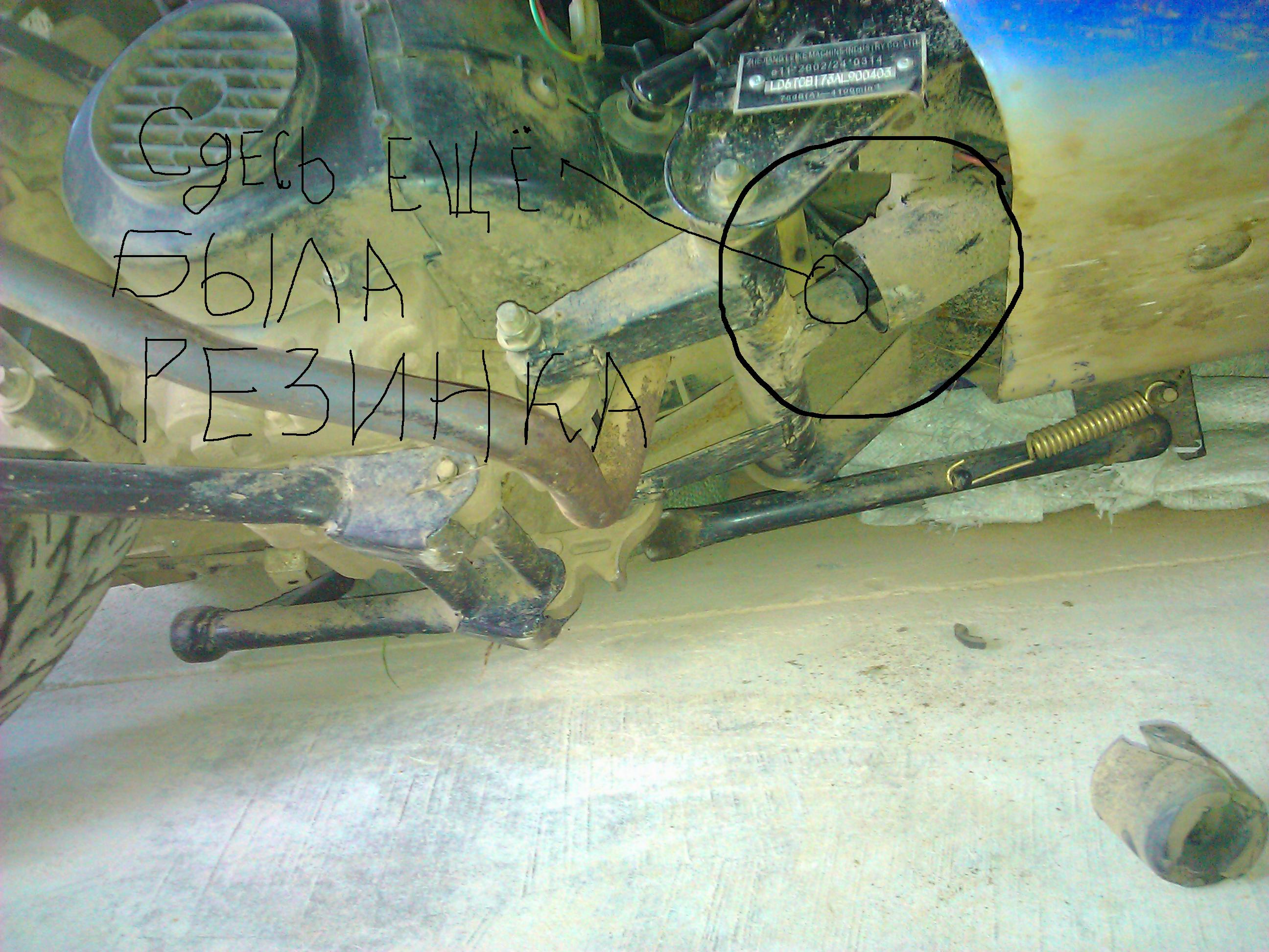

Скут китайский писать скока тактов и кубатуру его думаю нет смысла т.к. поломка визуальная а не механическая.Ехал как то,налетел на кочку и скутер просел днищем все кочки стал чувствовать приехал кое-как домой.смотрю а там конструкция соединение передней части с задней.Штырек задней части входит в стакан передней,и на штырьке еще резинка антивибрационная.Так вот этот штырек практический уже выскочил из стакана. Кто сталкивался с такой проблемой,как это конструкция крепится,болт там был или сварка на штырьке?

Идешь на мото базар или магазин и покупаешь такую резинку! а саленблоки стоят в трубке помеченным красным и обведенным синим тебе их нада проверить! может тоже поменять а вся эта конструкция называется подрамник двигателя.

mad_plumber, возможно ты не понял...

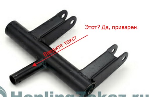

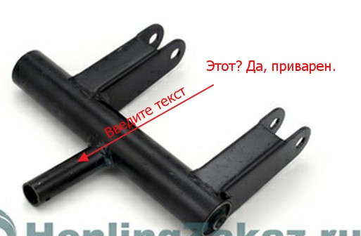

Резина, типа куска шланга, вставляется в трубу, (Обведенная маленьким черным кружком), а в неё, (шлангу) вставляется такой писюн. У меня было такое кино, после того как залетел в яму, эта шланга лопнула, как у автора. Купил новую, и все. Она стоит копейки.
FSMK У меня тот штырек (писюн) приварен. Заодно проверь состояние сайлентблоков. Пока доступно. Бери эту резинку, и в магазин с ней. Там разберешься. Она и правда как шланга, внутри нет металлической втулки.... просто как шланг, только толстостенный.

Резиновый цилиндр - демпфер подрамника. Изображение
Сам подрамник Изображение.

Смотрю на верхнее фото и создаётся впечатление, что у основания стакана (аккурат где проходит чёрная окружность на час дня) есть трещина. Или мне показалось?

Разобрал,оказалось что сайлентблоки стерлись (резинки),поехал купил новые,нашел демпфер подходящий, обточил,туго палец (писюн) туда вогнал),собрал конструкцию,встал вопрос:Как закручивать гайки под нагрузкой на скутер,или наоборот центр поддомкратить и закрутить гайки?

Палец должен быть приварен?
 Заголовок сообщения: Re: сложился скутер
СообщениеДобавлено: 05 Jul 2012, 11:29
FSMK
Даже на на фото видно сварку. А он что, болтается?
