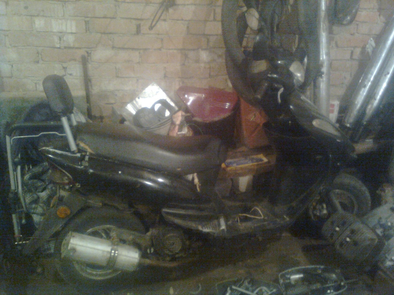

Вообщем приобрел вот такую табуретку, документов нее. Знаю что 4-х тактный 50сс. нет искры.

Копия фили.
 Заголовок сообщения: Re: Помогите определить скутер.
СообщениеДобавлено: 17 Jul 2012, 18:56
Сообщений: 1777
Откуда: Чувашия
Ну по такой фотке мало чего понять можно.
А в чем смысл определения его названия?
Обычный 139qmb, обычная схема, всё как всегда.
Генератор (обмотка зажигания и датчик), коммутатор, катушка и свеча.
Ну замок ещё.
Первым делом проверить есть ли масса на двигателе.

А не пытались ли его заводить без ключа, соединяя провода в замке зажигания?

Как хорошо что нашлись документы. Это BM JOY-R. Как я понял там что-то случилось с замком зажигания, его заменили другим а вот правильно подключить не смогли. Отправили к какому-то мастеру тот всю проводку перепутал и теперь работает только стартер.

если бы знал какие соединять.

Может не исправный CDI из-за него нет искры?
