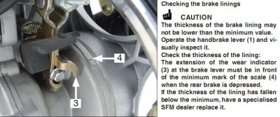

На картере, за тормозной лапкой, есть метка состоящая из двух треугольников. А на что она дожна указывать, когда колодки кончились? Никак найти не могу.

Что значит нету? Есть метка на картере, если у тебя барабанные томоза, то у тебя она тоже должна быть. Фотку метки сделать не удалось, у меня телефон с такого маленького растояния не снимает, надо вывешивать.
Вопрос в том, на что она должна указывать *DONT_KNOW*

СообщениеДобавлено: 24 Jul 2012, 03:49
Безымянный.jpg [ 88.86 KiB | Просмотров: 2467 ]

Только у меня эта стрелка не загнута, вот и думай теперь, забыли китайцы её загнуть или так и должно быть :-D

Если коротко: При выжатой ручке стрелка дошла до метки => меняйте колодки.
